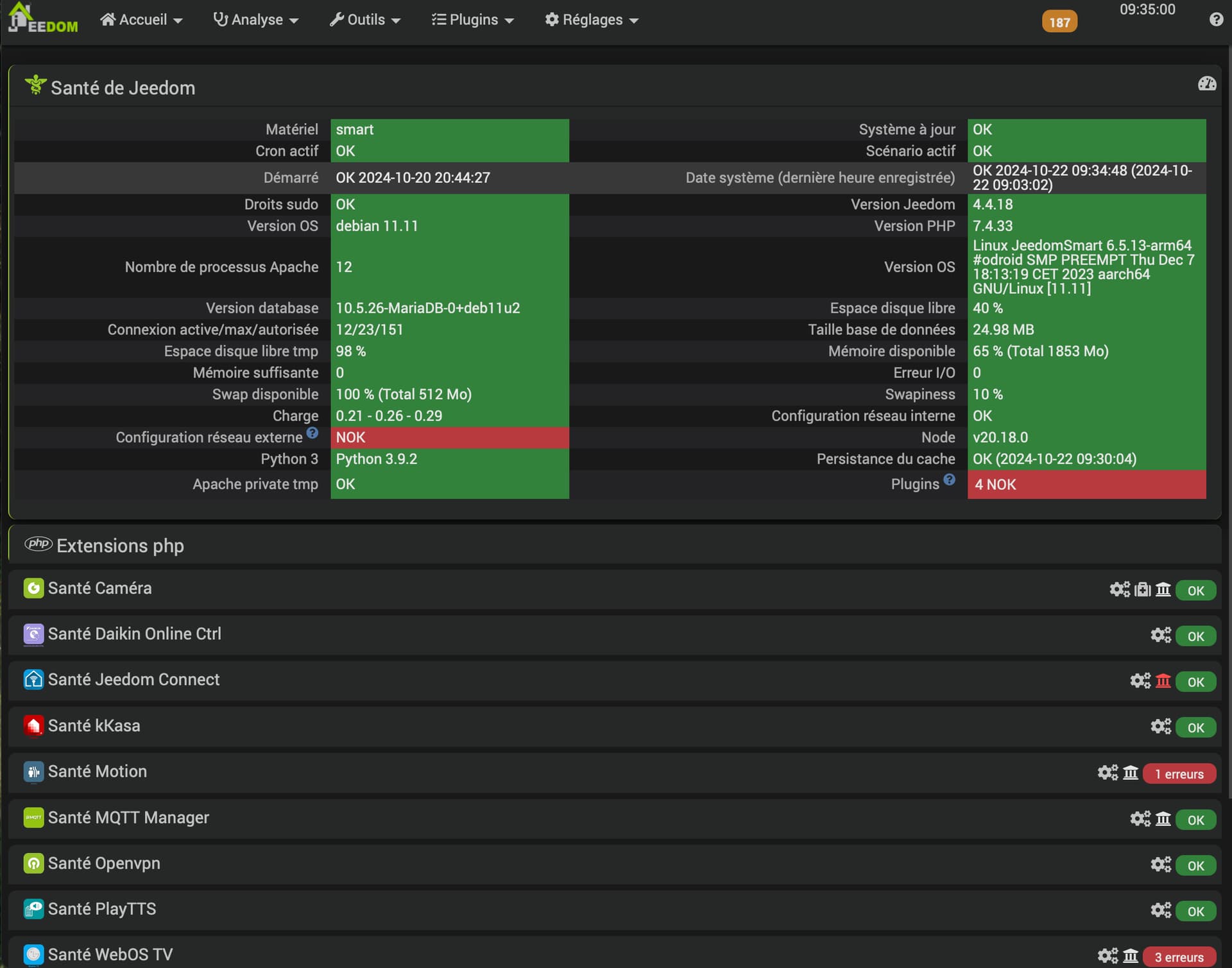

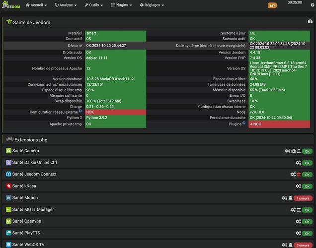

Page santé : c’est la capture d’écran que j’avais mise

non, ce n’est pas ça, ce que vous avez mis ne sert à rien, vous pouvez le supprimer.
Il faut la partie qui concerne jeedom, la partie haute.

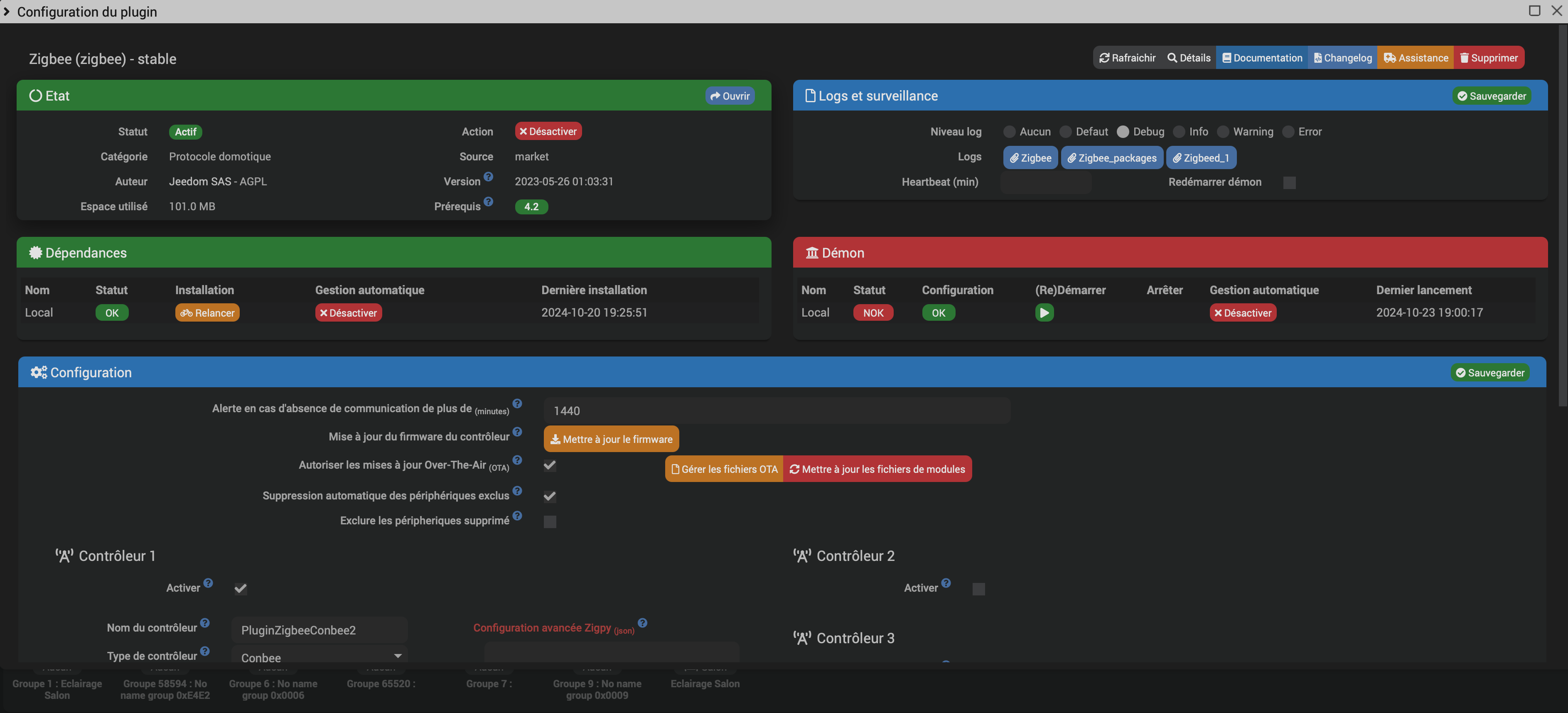

J’ai peut être oublié der mettre la config du plugin.

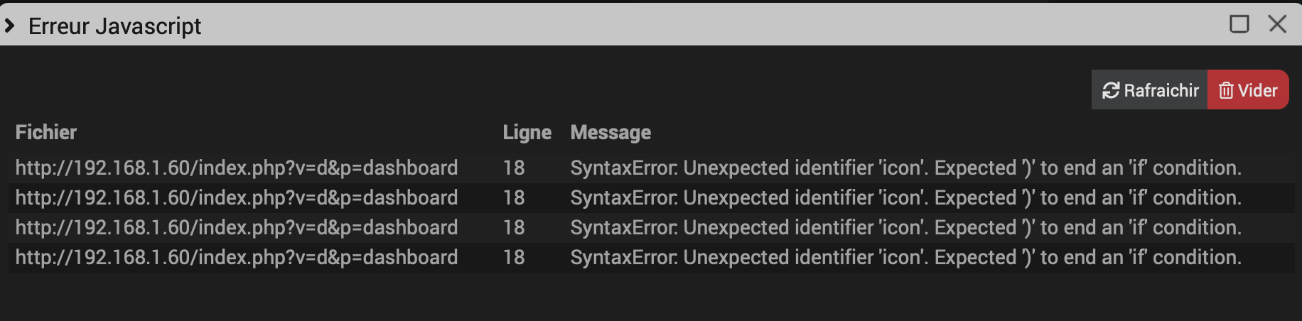

Mes problèmes ne viendraient ils pas du message d’erreur ci-dessous, qui semble parler d’une erreur dans le Dashboard ?
Bizarrement, j’ai l’impression de parler à un mur.
Non non pas du tout, c’est juste une remarque au cas où ça puisse servir à comprendre des trucs.

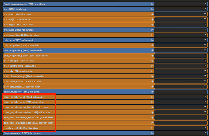

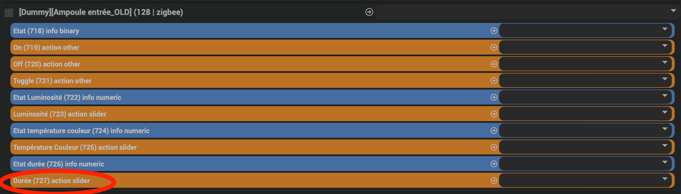

L’outil « remplacement » est puissant, mais pour chaque équipement il y a beaucoup de champs « action » ou « info » à sélectionner, ils sont plus nombreux sur les équipements en JeeZigbee, et ils ne sont pas nommés pareils que ceux en Zigbee. Ce n’est parfois pas intuitif pour trouver la correspondance.
Ci-dessous une ampoule Ikea Tradfri en Zigbee et en JeeZigbee pour comparer.
En Zigbee (Il y a une seule action pour la durée)
En JeeZigbee (J’ai du mal à savoir quelle action remplace l’ancienne action durée)
