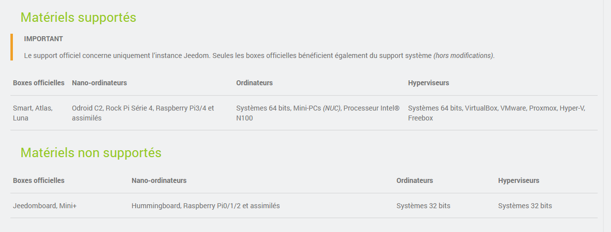

que dit Jeedom actuellement sur la compatibilité, le support et les recommandations : https://doc.jeedom.com/fr_FR/compatibility/ :
=> Jeedom sur RPI2 et Systèmes 32 bits non supportés par Jeedom.

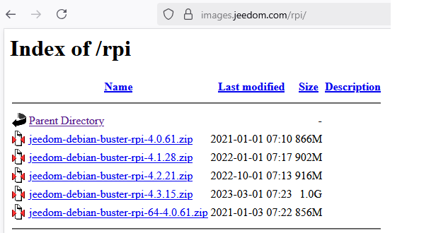

sur les images jeedom disponibles : Index of /rpi
jeedom-images-rpi-06102025
=> actuellement , pour RPI, pas d’image Jeedom (4.4) et bullseye.

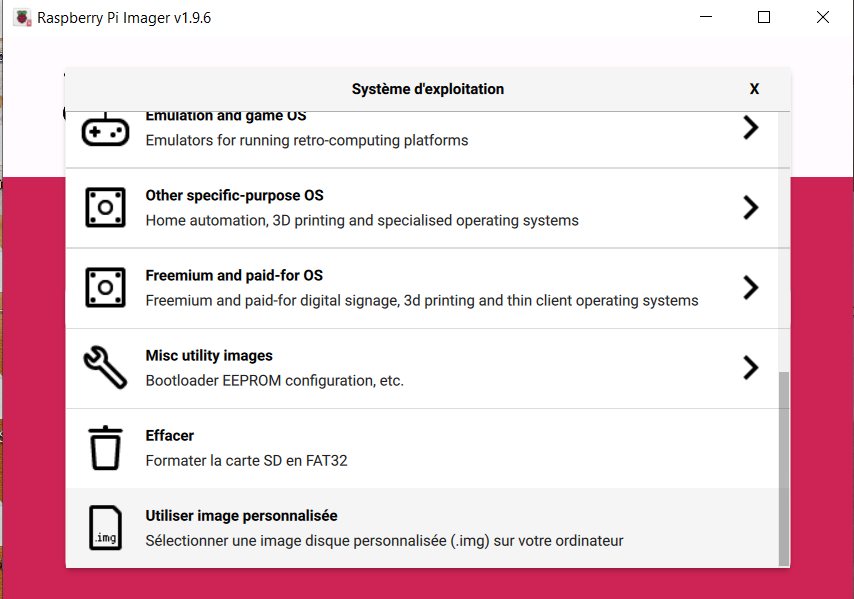

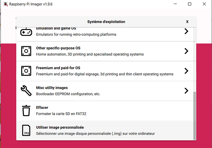

32-bit : Index of /raspios_lite_armhf/images/raspios_lite_armhf-2023-05-03
2023-05-03-raspios-bullseye-armhf-lite.img.xz
RaspberryPi-imager > Choisir l’OS > Utiliser image personnalisée :
akenad :slight_smile:
