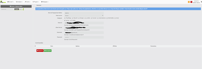

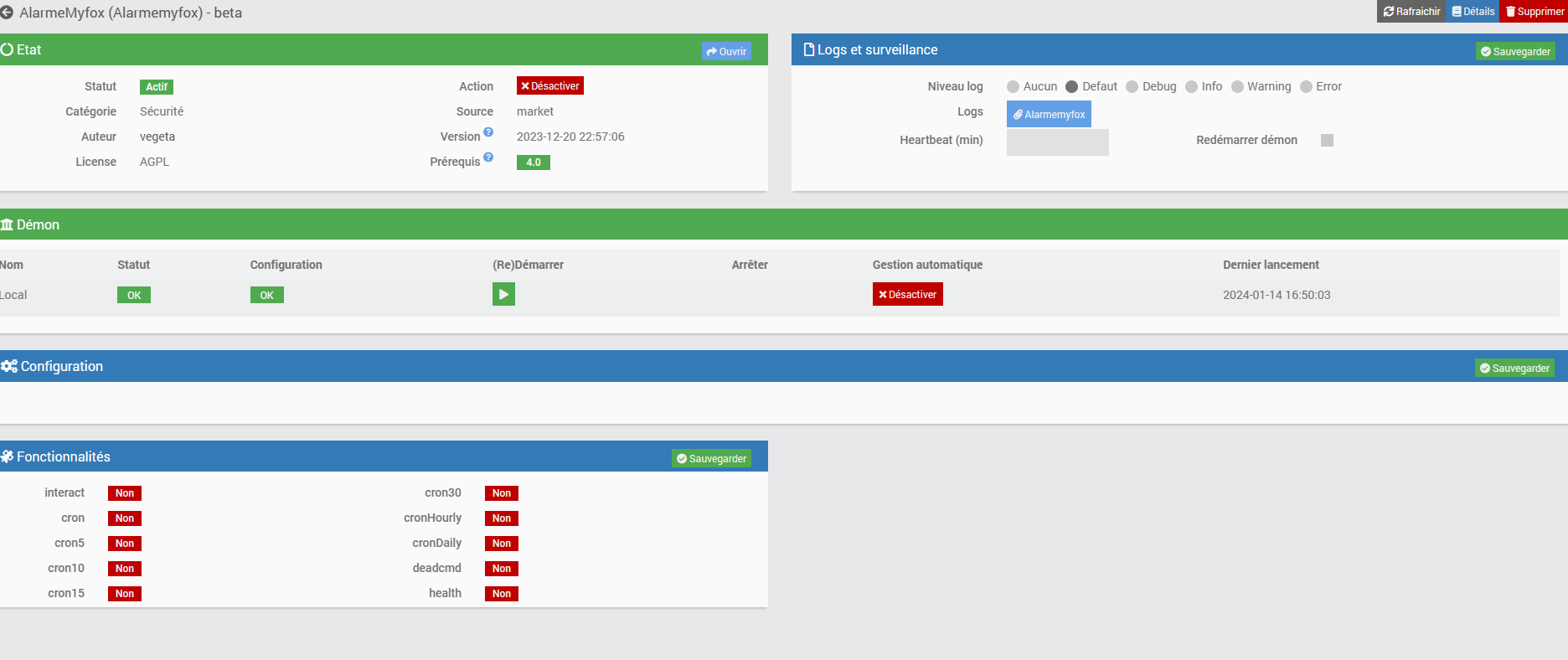

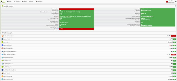

Page de configuration du plugin, page santé jeedom, etc.
voici les infos

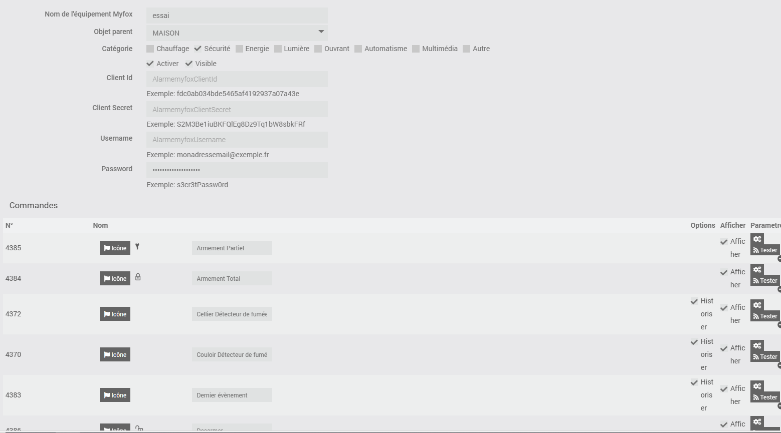

As-tu créer un objet, si oui sa configuration? Dans la négative as-tu testé d’en créer un?

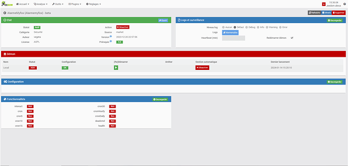

Voici le log en debug

Oui j’ai créé un objet

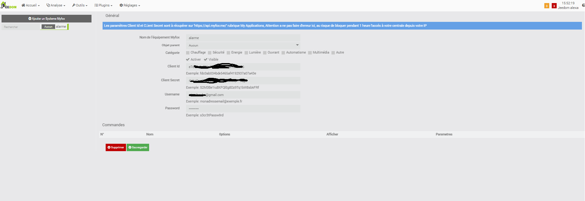

regarde si ton api myfox et toujours active car je voir que les équipements ne son pas redescendu.
car je viens tous juste de le telecharger via sur le market et tous c’est bien passer.
il faut absolument configurer le compte avec les apis redescendre les équipements avant de démarrer le deamon.

Ok c’est sûrement ça alors
J’ai mon api qui a été bloqué il y a une semaine (trop sollicité)
J’avais le plugin myfox v2 et je pilotais également l’alarme avec mqtt discovery
Un des 2 a du faire trop de requête
Et j’ai vu que tu avais repris le plugin donc j’ai désactivé mqtt discovery et myfox v2 et mis le tiens
Je vais attendre que myfox réactive mon api et je te tiens au courant
