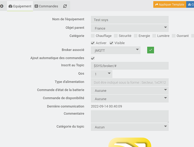

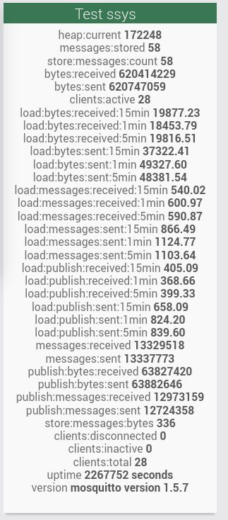

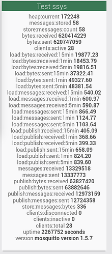

c’est ce que j’avais fait, du coup j’ai ça :
Au moins ça parle :grinning:
Bon je n’ai toujours pas compris la notion de topic,
Si je veux afficher la valeur d’un équipement jeedom,
C’est assez simple en gras dans ta copie d’écran tu as le topic.
Par exemple le topic $SYS/brocker/version contient la valeur ‹ mosquitto version 1.5.7 ›.
Avec MQTT explorer tu peux dans la partie de droite avoir le détail du topic que tu selectionnes, ou en dessous créer un topic et plublier une valeur dessus.
La valeur peut être du texte un numerique, un json, …
Je n’utilise pas le plugin MQTT mais jMQTT alors je ne peux pas trop t’aider regardes la doc ou les sujet sur le plugin MQTT.

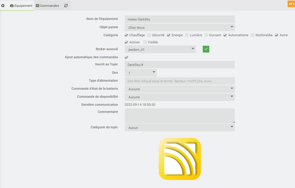

Topic est le chemin pour obtenir la valeur (payload).
un autre exemple :
Avec le topic DarkSky/# l’équipement Ci dessous va donc écouter sur mosquitto le topic DarkSky et tout ce qui suit derrière.

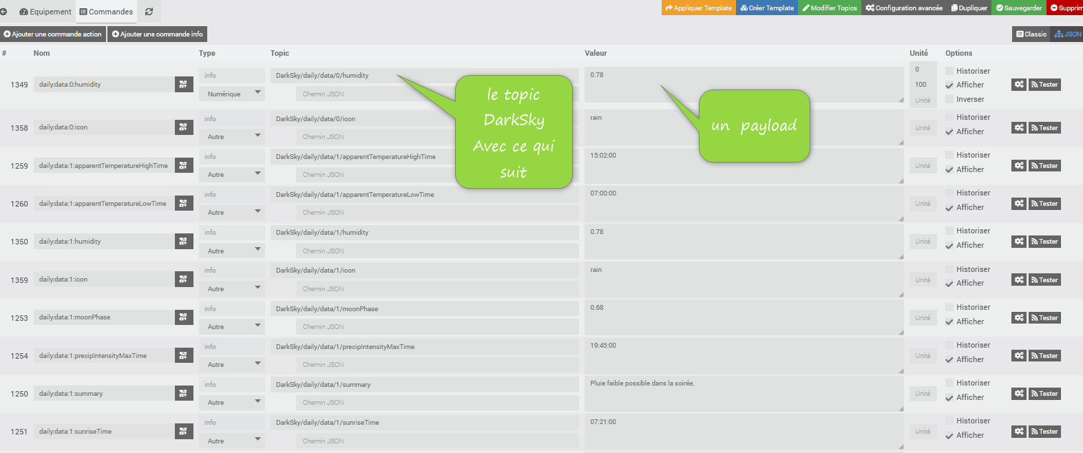

L’onglet commande (seulement une partie)

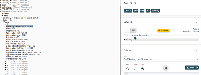

Le même topic vu de MQTT Explorer:
