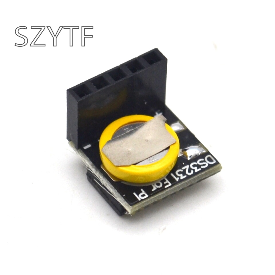

Pour eviter cela il suffit d’ajouter une horloge sur le bus GPIO :

Comme pour les Raspberry, aucune de ces mini-cartes ne sont équipées d’horloge. Il faut donc impérativement en ajouter une externe pour avoir le temps sans avoir de connexion vers un serveur ntp.
Ces mini-cartes on été conçues comme cela afin de les proposer à un coup dérisoire. Jeedom Smart utilise une carte standard du commerce ainsi conçu.
Ça m’intéresse cette histoire d’horloge. On branche ça comment sur la smart ? Et ensuite ça se paramètre comment ?

Est-ce qu’il suffit de le brancher et ça fonctionne où y a t il des manipulations supplémentaires à faire ? Quid de la garantie de la SMART?
