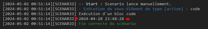

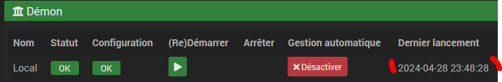

Dans un bloc code de scénario, on peut l’avoir avec:
$scenario->setLog(config::byKey('lastDeamonLaunchTime', 'zwavejs', ''));
Résultat:
