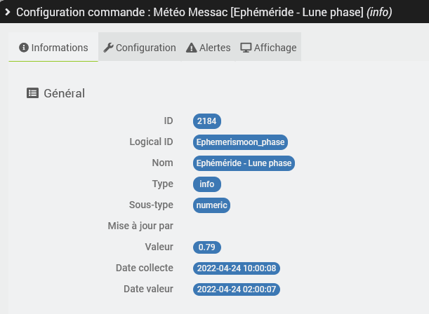

si la formule est correctement indiqué, la valeur est bien mise à jour au niveau des param avancés
avec #value# *100 j ai cela quand je teste ça fait rien :
par contre quand je fait cela :
Peu être moi qui fait une bourde.
mais la sur jeedom connect je ne sais pas du tous comment la mettre correctement, je sèche.

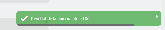

est ce qu’apres avoir mis la formule et fais sauvegarder
tu as essayé d’appuyer sur le bouton tester au bout de ta commande, voir si la valeur se remettait à jour ?
Oui,oui. Et ça bouge pas du tous. Mais sa fonctionne quand je test expression vue copie plus haut.

Si je récapitule un peu en faisant cela :
le test donne cela toujours :
Comme-ci le format de calcul fonctionnerais pas.

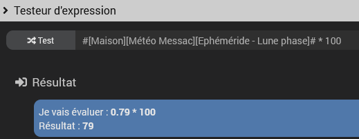

dans le test expression j’ai fait pareille et cela fonctionne :
J’ai l’impression que #value# n’est pas pris en compte directement dans le format de calcul.
