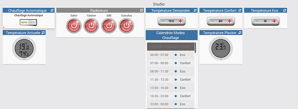

voici mon Dashboard

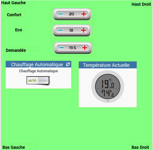

voici mon Design
je voudrais sur le Design ne faire apparaitre que cela
sans le cadre, le nom de l’équipement
comment faire

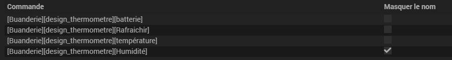

Pour le nom de la commande, c’est dans le tableau en bas :

Ou alors au lieu d’ajouter un equipement tu ajoute seulement la commande

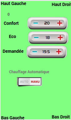

si je clique sur Auto la commande se déplace

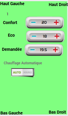

en ce qui concerne les déplacements j’ai trouvé une solution
je clique sur auto, je me mets en édition, je relève les coordonnées
je ferme édition
je clique sur manuel, je me mets en édition, je mets les coordonnées relevées plus haut
c’est un peu fastidieux il y a peut être une meilleur solution

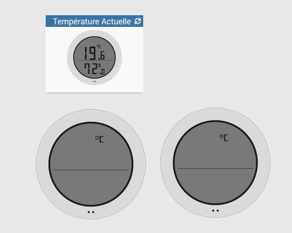

dans mon dashboard j’ai cet équipement
avec ces commandes
dans mon design si j’ajoute un équipement j’ai ceci
j’aurai voulu n’afficher que cela
sur les conseils des uns et des autres que je remercie) j’ai ajouté les 2 commandes
voici ce qui en résulte
2 widgets au lieu d’un et les valeurs ne s’affichent pas
pouvez vous m’aider
Pierre
la réponse t’a été donner ici
c’est ce que j’ai fait

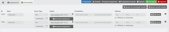

l’équipement a 2 commandes une pour la température et l’autre pour l’humidité
dans le design j’ai ajouté la commande température et la commande humidité qui me donne le résultat affiché plus
il se peut que je ne fasse pas ce qu’il faut
Pierre
j’ajoute l’équipement et dans Paramètres d’affichage je fais masquer le nom
merci à tous
Pierre
