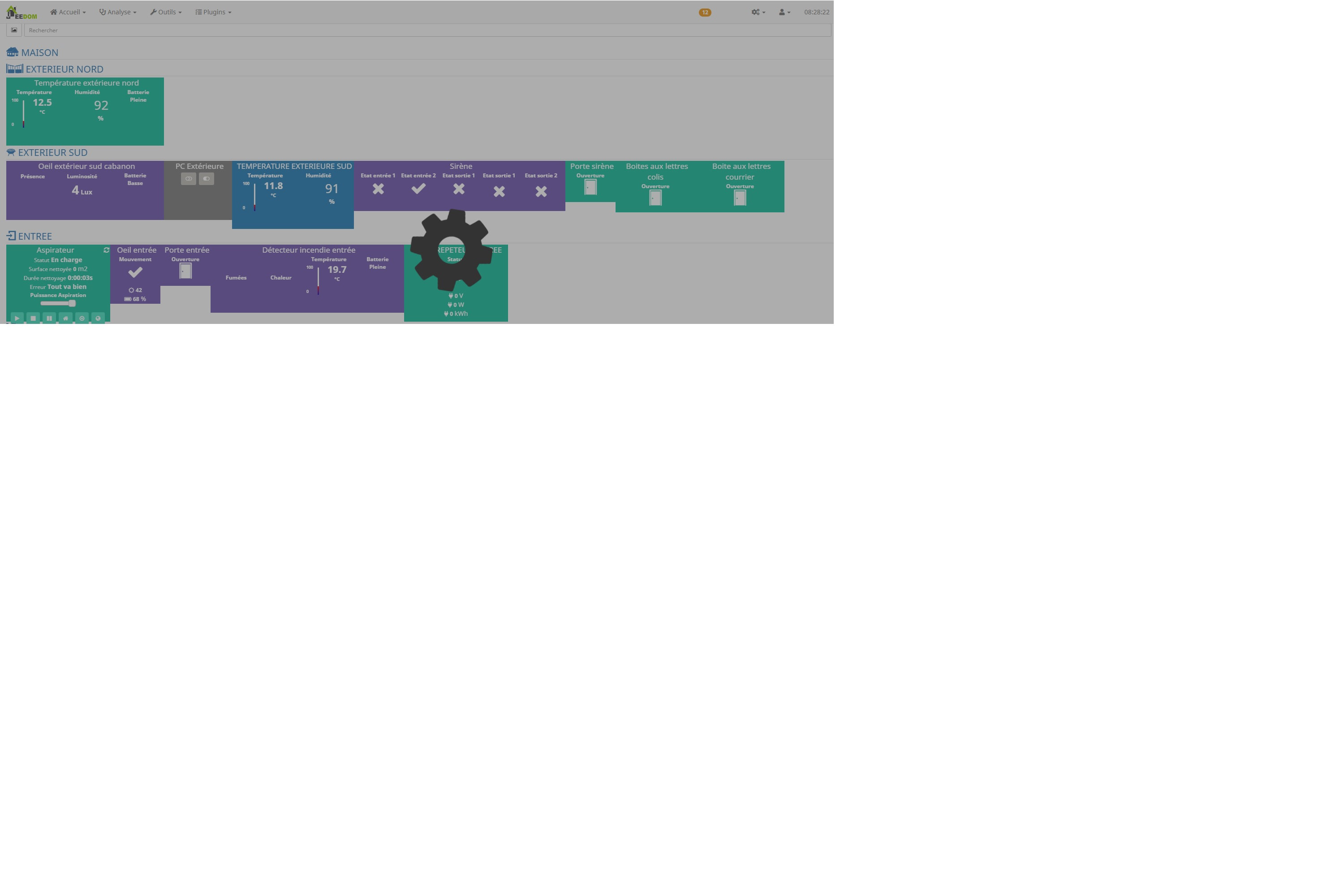

Dashboard qui ne se charge plus (roue crantée en continue)
Bonjour la communauté, je viens là chercher un peu d’aide.
Dépuis peu, je n’avais plus accès à mon RPi depuis l’extérieur.
Problème d’ouverture de ports depuis mon freeserver à priori, des points d’exclamation étaient apparues.
Bref, hier, j’ai entrerpis de corriger mon problème.
J’ai aussi réalisé une mise à jour du jeedom et du plugin free qui m’était proposée.
Depuis je n’arrive plus à charger la page dashboard, la roue tourne en continu, je n’ai aucun moyen de me rendre dans la partie configuration.
J’ai alors réalisé une mise à jour du système d’exploitation en suivant un tuto sur ce même forum, à priori ça a fonctionné car ça a mis un certain temps (je passe par Putty).
Depuis mon smartphone j’ai accès à davantage de chose mais pas en mode bureau sauf la partie configuration car j’aurai souhaité réaliser une restauration depuis un de mes derniers fichiers de sauvegarde. Est ce que vous pouvez m’aiguiller, ce n’est peut être pas grand chose mais je ne sais pas pourquoi la page dashboard ne charge pas, c’est frustrant.Merci à vous pour vos réponses et le temps consacré. Cordialement

J’ai mis à jour frrebox_os, relancer les démons RFX, Openzwave, mais je n’ai toujours pas accès au dashboard…toujours la roue crantée, j’ai lancé un redémarrage …toujours pareil
