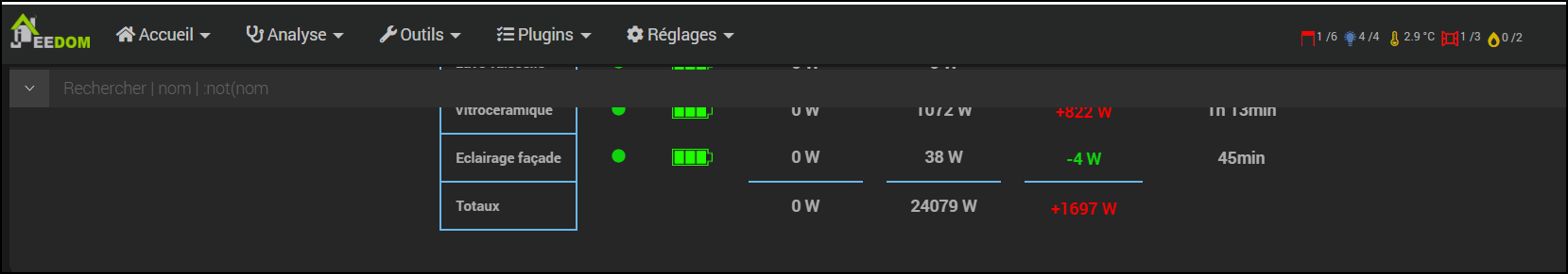

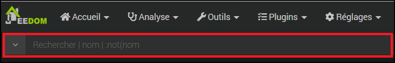

Dashboard: possibilité de figer "rechercher"
En naviguant vers le bas dans le dashboard, la barre rechercher n’étant pas figée, je n’ai pas d’accès rapide aux objets. Y a t’il possibilité de figer celle-ci?
Le but étant d’avoir l’accès permanent à ceci peu importe ou je me trouve dans le dashboard.
Pas mal mais …

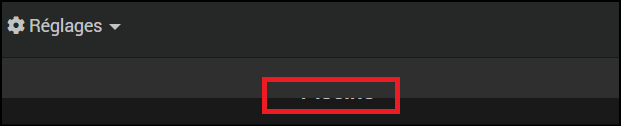

Affichage entre dashTopBar et navbar-collapse collapse donc j’ai réduit top: 50px;à top: 46px; pour coller le menu navbar-collapse collapse

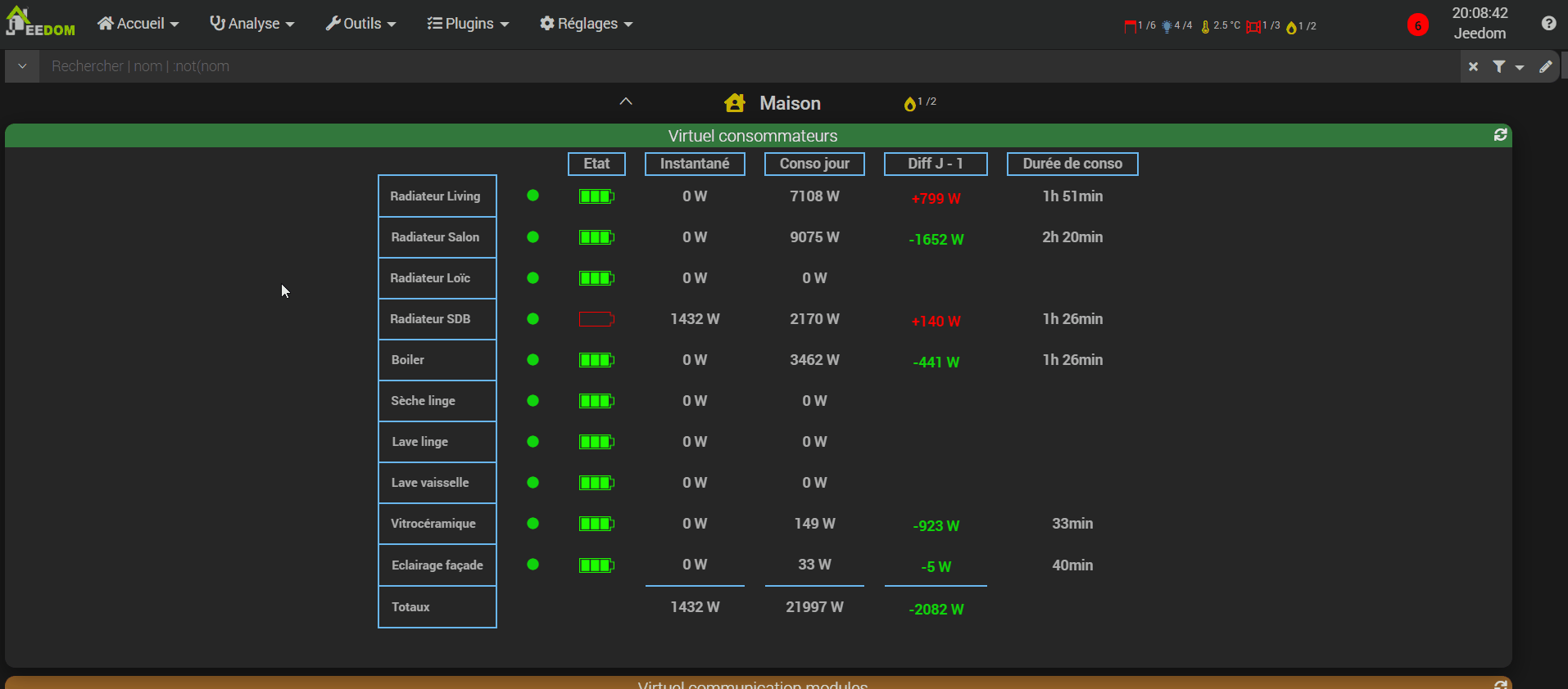

Et c’est là que je me suis aperçu que le top: 50px; y était pour une bonne raison petit filou :grinning:
Erreur JS
Lorsque je sélectionne un objet OK autre objet OK par contre l’erreur apparait lorsque je sélectionne l’objet masqué ( Maison)
http://192.168.1.50/core/php/getResource.php?file=desktop/js/dashboard.js&md5=9871ac3eadb092d1e247cde40c4b2073&lang=fr_FR 332 Uncaught TypeError: this.displayChildObject is not a function
56

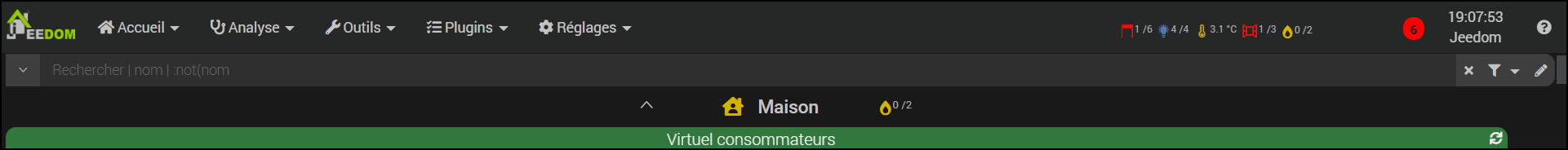

Si tu veux coller mais afficher l’objet plus bas, utilise :
#div_displayObject .row > div:first-child legend {
  margin-top: 37px !important;
En faite l’erreur apparait quand tu sélectionne un objet qui est parent d’un autre.
@loic je me permet car ca touche la stable :
devrait être jeeP.displayChildObject($(this).attr('data-object_id'), true)
Je peut PR sur la stable si tu veux.
#dashTopBar {
    position: fixed;
    top: 46px;
    z-index: 500;
    width: calc(100% - 17px) !important;
    left: 6px;
Parfait comme d’hab’ à part toujours l’erreur JS mais je vois que tu as mis le doigt dessus
Oops pareil si tu sélectionnes un autre objet
Le first-child ne prend en compte que le premier
et avec
#div_displayObject .row > div:not(.hideByObjectSel) :first-child legend {
#dashTopBar {
    position: fixed;
    top: 46px;
    z-index: 500;
    left: 6px;
Je ne sais pas d’ou tu sors tout ça mais c’est top :v:
Je peux modifier cette ligne pour tester?
Oui, j’ai déja testé sur ma Prod
Plus que parfait M’sieur
Tellement plus pratique que ça pourrait être intégré d’origine dans le core !

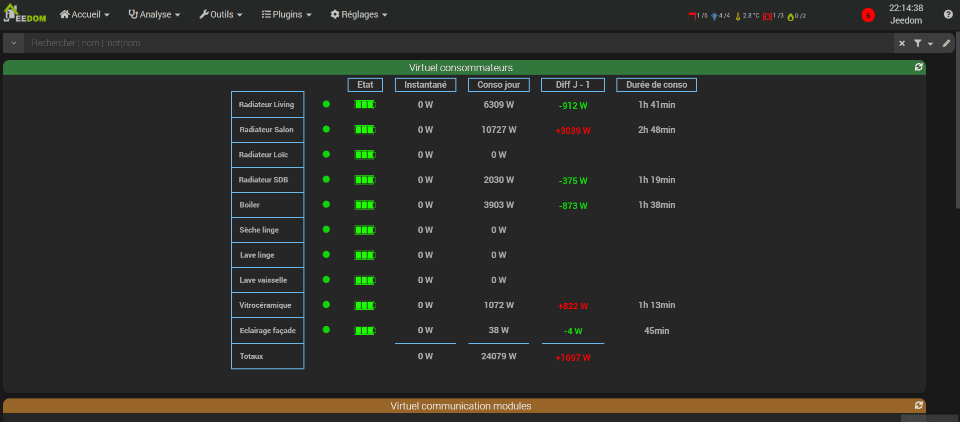

Donc solution finale :wink::
/* rendre fixe la barre de recherche du dashboard */
#dashTopBar {
    position: fixed;
    top: 46px;
    z-index: 500;
    left: 6px;
/* Déplacement du 1er Objet pour qu'il soit après la barre de recherche */
/* Déplacement du menu avec synthèse pour qu'il soit après la barre de recherche */
[data-page="dashboard"] #dashOverviewPrev.overview {
  margin-top: 32px;
