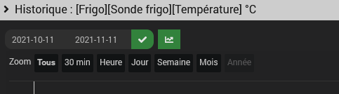

Si je clic gauche sur la tuile, j’accède bien au graphique historisé :

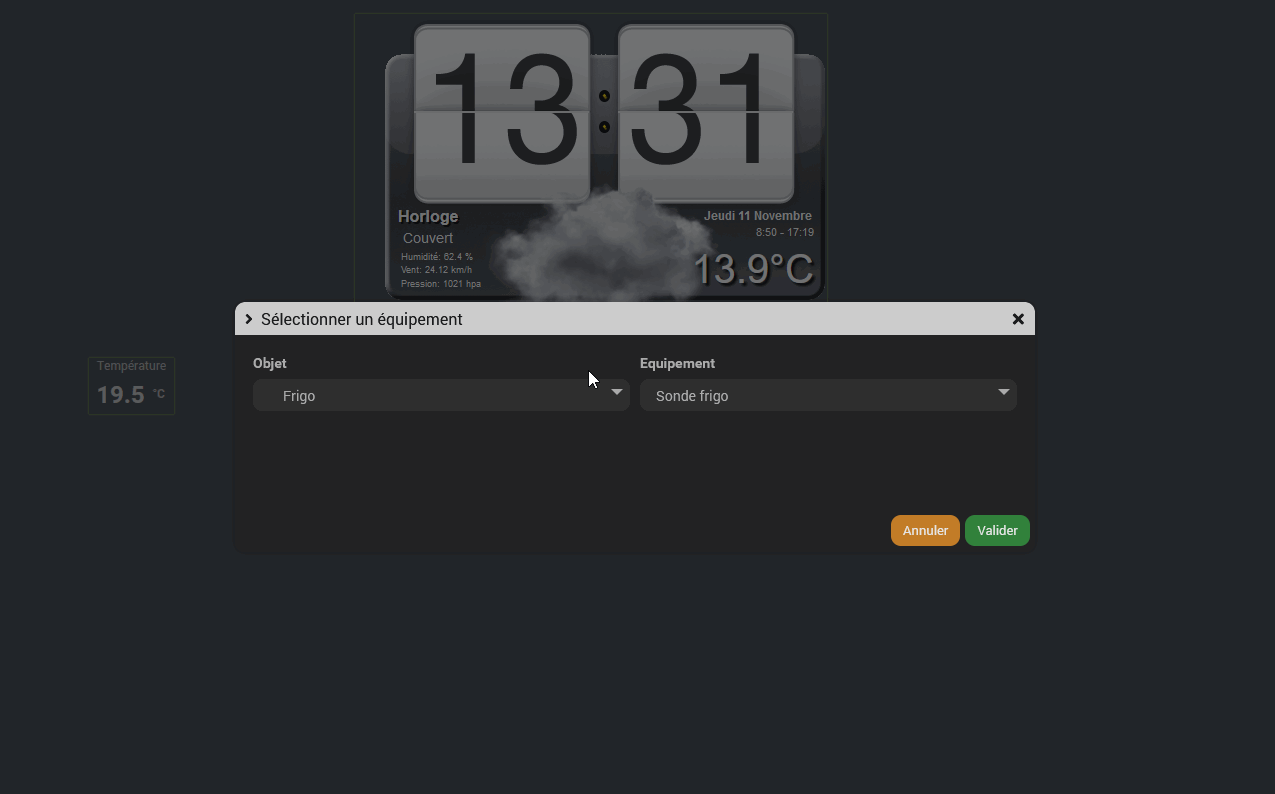

Et côté Design, si je veux ajouter la commande, elle est bien accessible :
Mais quand je valide, je ne vois rien, comme si l’écriture était invisible ou si il il n’y avait effectivement rien à ajouter :thinking:

Pour illustrer mon propos, voici une tentative d’ajout sur le Design de la sonde frigo comme « ajout de commande »
Design1
Et voici une tentative d’ajout sur le Design de la sonde frigo comme « ajout d’équipement »
Design2
Je ne vois ou est mon problème, j’ai donc du mal à le corriger.

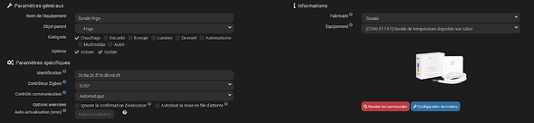

Dans ton équipement sonde frigo tu n’aurais pas décoché l’affichage des infos.
Hello @loustic03
Je pense que tout est OK en ce qui concerne l’équipement

Ça c’est la config générale
