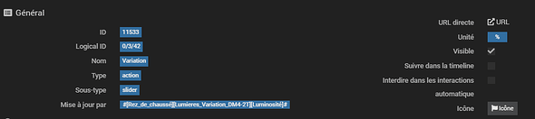

Tu peut juste confirmer que la cmd info liée n’a pas de valeur ?? configuration avancée de la commande champ value
Capture d’écran 2021-01-18 170856
j’ai ça (edit mauvaise capture)
Ben c’est pas çà alors, #state# devrait prendre le 0

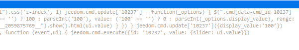

j’ai trouvé un moyen plus simple, une petite recherche dans l’inspector de : ,
je confirme aussi que c’est un problème de cache jeedom pas encore à jour car quand je met à jour l’info liée au slider :
il faudrait un code un peu plus sécure qui ne permet d’avoir une valeur vide.
en 4.1 c’était comme ca :
le parseInt résolvait le problème je pense…
