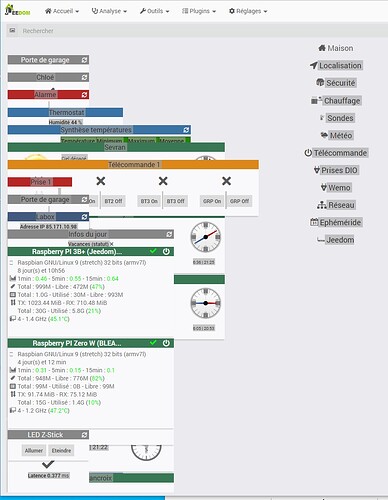

Dasboard : Chevauchement des tuilles.
Pratiquement 1 F5 sur deux, voir plus, j’ai ce phénomène avec Google Chrome dernière version sur Windows 10 Insider.
Note : J’ai vidé le cache du navigateur pour être certain, cela se reproduit encore.
Je ne constate pas ce défaut avec Microsoft Edge. L’ensemble, sur Windows 10 Insider Fast.
J’ai vue passer cela en bug (corrigé) pour l’affichage mobile, mais la c’est l’affichage bureau.
Note : Si je clic 10 fois sur l’icône d’accueil de Jeedom, le problème n’est pas présent, c’est que F5 qui créer cela.
Si je fait CTRL F5, sur Chrome, je n’ai jamais ce problème. Sinon, c’est tout le temps (je n’avais pas constaté cela dans les précédentes version à vendredi).
Merci.
