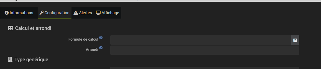

Dans la configuration de l’équipement tu n’as pas quelque chose ?
PS : le log mis en copie ecran est inexploitable !
Bonjour, qu’est ce que tu veux dire par inexploitable? la forme du texte ou autre chose?
non les formules de calcul et arrondi sont vides
Pour info lors de différents tests, j’ai mis une formule de calcul X 100 et l’info de la tête me donne tous les chiffres (exemple : pour 24.8° ça me donne 2480)

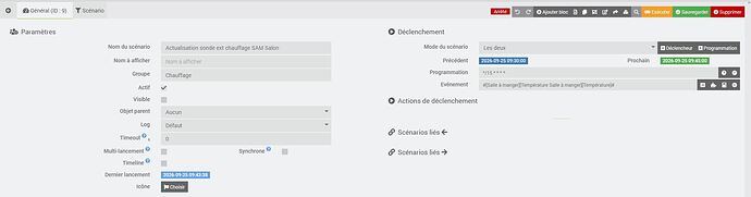

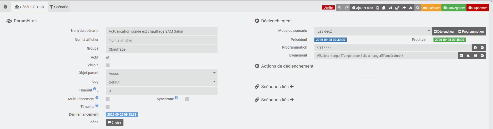

tu voulais dire le log du scénario?
effectivement on ne peut pas l’agrandir.. :laughing:
le voici

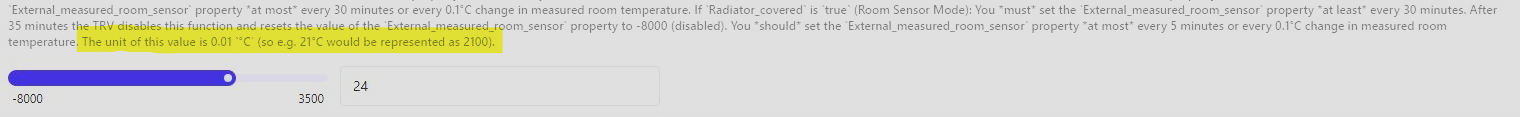

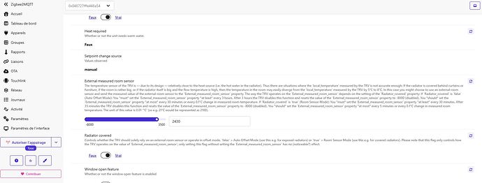

La valeur dans Zigbee2MQTT ne me remonte jamais la décimal
Des logs en capture écran sont inexploitables. C n’est pas pour rien qu’on demande à les copier entre balises !
Ben désolé mais c pas clair…
d’un coté tu as bien 24.8 de l’autre tu dis que ca remonte pas…
pour le log du scénario je ne l’ai pas mis avec les balises car il n’y a que très peu de ligne (désolé)
alors pour ma sonde elle envoie bien la valeur (24.8) je n’ai pas dit que la valeur ne remonte pas j’ai simplement dis que la décimal ne s’affiche pas sur mon équipement danfoss.
Pour ce qui est de la formule de calcul c’était uniquement lors d’un test. je me suis dis que ça pouvait être une info pertinente.
Est-ce plus parlant avec cette capture?
J’ai l’impression qu’il ne s’agit que de l’affichage, mais sans aucune incidence par ailleurs non ?
Visiblement, l’équipement prend bien en compte les 1/10 de °C dans les valeurs qui lui sont envoyées.
Et concernant :
Rien d’anormal non plus à priori, c’est bien sous la forme XXXX plutôt que XX.XX que cette valeur de T° est attendue…

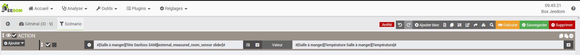

ok du coup il faudrait que je mette en place une formule de calcul *100 dans mon scénario comme ceci si j’ai tout compris ? la valeur est 2430 pour 24.30 °
Et bien d’après ce que je vois, oui…

Du coup, je confirme qu’il faut en effet multiplier par 100 la valeur transmise de la T° pour qu’elle soit correctement interprétée au niveau de la tête, sinon je pense qu’il va faire un peu froid cet hiver :cold_face:…
