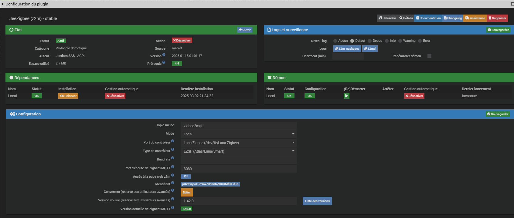

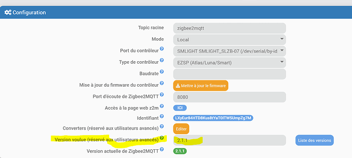

Dans la configuration du plugin Jeezigbee :
Mettre 1.42.0 dans la version voulue et relancer les dépendances
Merci pour le tip…
Je pense que je tourne maintenant avec la version 1.42.0 mais le daemon plante toujours…

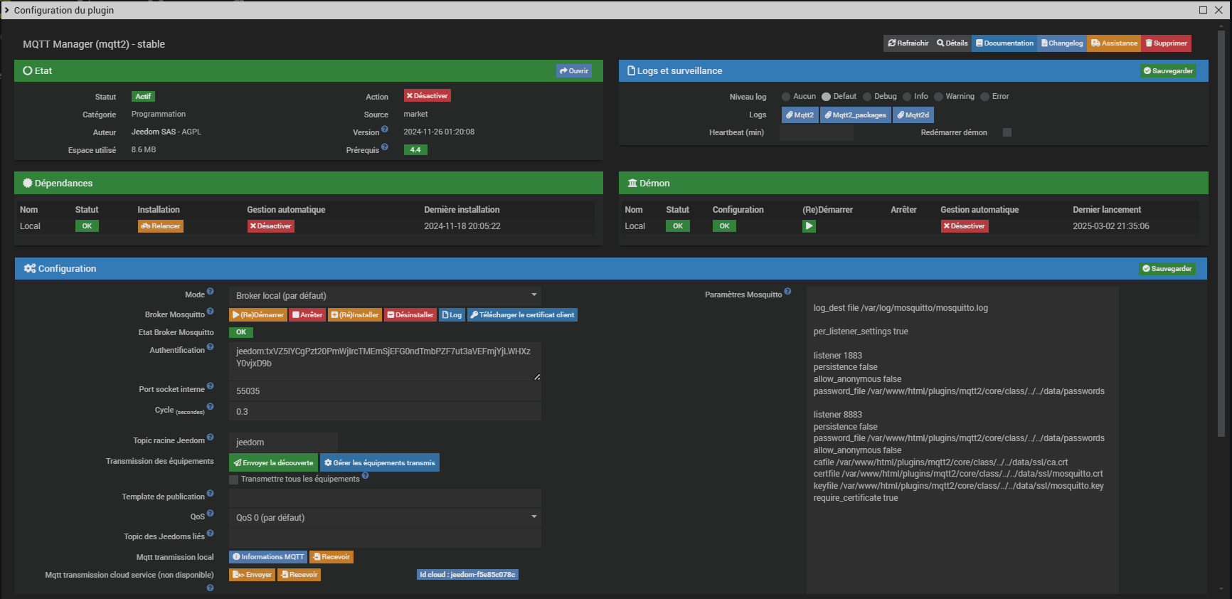

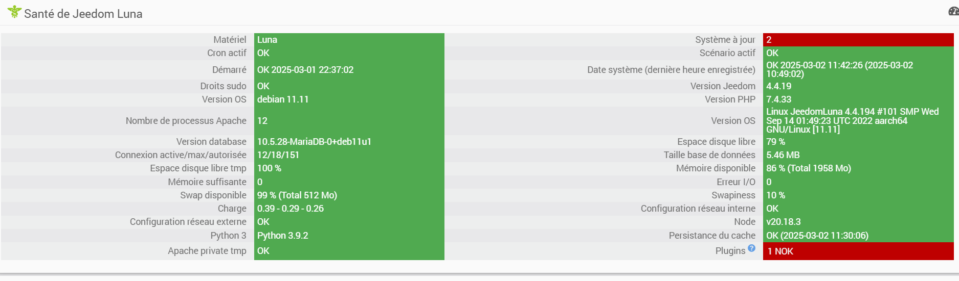

Il faudrait donner la page santé, la config de Mqtt manager et de Jeezigbee
les voicis:
Les daemon semblent ok ?
