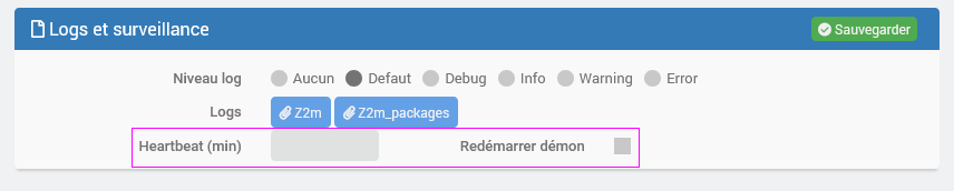

Il y a une option native dans la gestion des daemons qui permet de vérifier que ce dernier est toujours vivant :
Avec cela, il va vérifier sur tous les équipements du plugin si la date de dernière communication est inférieure à la date de vérification et relancer le daemon si ce n’est pas le cas.
Perso je commencerai par faire ça avant d’envisager de faire autre chose par exemple en code.
Bien entendu il faut que la valeur soit raisonnable.

Merci pour cette suggestion , je vais tester cela.
Bonjour , ça a l’air de bien fonctionner , encore merci !
