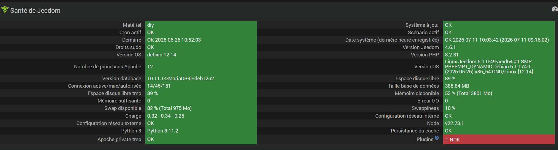

Depuis quelques temps, le daemon reste en KO malgré l’installation OK des dépendances.
J’ai cette erreur:
Erreur sur la fonction deamon_start du plugin : you must (re)authenticate
je me suis re identifié sur mon compte en ligne, j’ai bien les mêmes ID et utilisateur, j’ai refait la partie
sélection des données de la doc, sans aucun problème.
je suis sur la dernière version Beta du plugin
Jeedom 4.6.1
