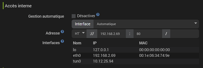

Je crois comprendre qu’il manque une définition d’adresse IP quelque part, non ?
vérifiez toutefois que cette adresse est bien une adresse locale de votre réseau :undefined
Et ma config réseau interne est:
bizarre car ça fonctionne pour d’autres…
