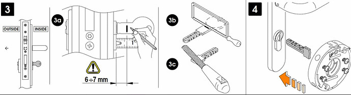

Prenez un cylindre « classique » (débrayable pour plus de sécurité) et découpez la clé, tout simplement.
Cf Adaptateur universel pour Serrure Danalock V3
Trop cool ! C’est une Doc de Danalock ça ? :laughing:
Attention. Il faut quand-même que ce soit un cylindre dit debrayable qui puisse fonctionner avec une clé en permanence (celle du danalock) et permettre l’ouverture Manuel de l’autre côté
C’est mieux en effet, j’aurais du le préciser [EDITION] :slight_smile:
J’ai oublié l’adaptateur aussi, ne sachant pas si il est fourni dans le kit au départ ou pas (on en trouve encore si ce n’est pas le cas) :slight_smile:
