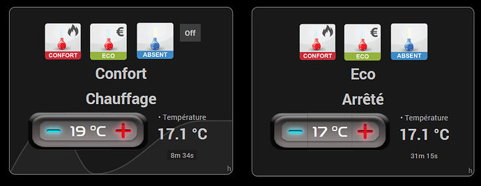

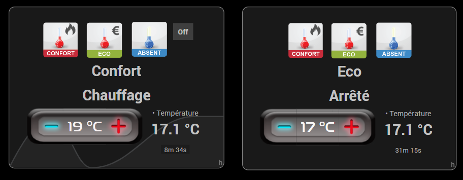

j’essaie de modifier l’apparence du bouton « OFF » afin qu’il soit plus facile à cliquer sur une tablette (design / Fullykiosk) mais il disparait dés que je mets autre chose que « defaut » dans le widget (avancé/affichage ).
Jeedom 4.3.12, version stable du plugin « thermostat ».
Pas de problème avec les autres boutons des modes
En fait ce n’est pas lié au Thermostat mais au mot « off » associé à la commande qui pose un problème au widget de type image.
J’ai le même soucis avec un virtuel
Si je mets « tutu » à la place de « off » cela fonctionne
étrange (et je ne peux pas changer le libellé dans le thermostat je pense)
