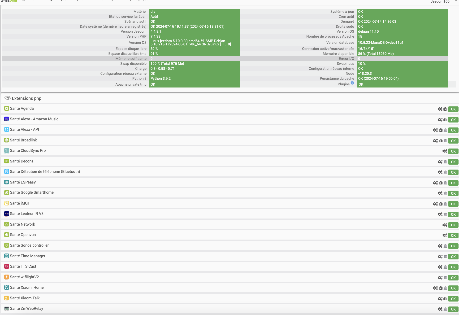

je suis sur un Nuc I3 dédié Jeedom en 4.4.81 à jour , dans la page santé tout est au vert,
et le plugin TTScast est en stable du 2024-07-05 01:18:00.
