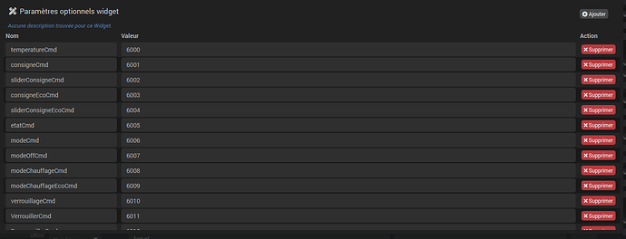

Je cherche à créer un widget qui me centralise plusieurs actions et informations.
Plugin utilisé : Virtuel
J’ai des commandes actions et informations qui fonctionnent correctement.
Je les masque toutes et je crée une autre commande de type information.
Sur cette commande, j’ajoute plusieurs paramètres optionnels où je renseigne l’ID des différentes commandes en question :
Ensuite, dans le code de mon widget, je les récupère de manière classique dans le bloc script pour les utiliser, pas de soucis (certains sont commentés volontairement) :

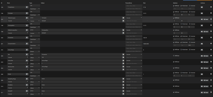

Je reviens avec le complément d’information et mes tests :
  • J’ai créé un virtuel qui ressemble à cela :
    Et configuré ainsi :
    Tous les widgets associés sont les widgets core standard
Ensuite, je créé un second virtuel dans un autre objet :
Et je lui affecte mon custom widget code

            jeedom.cmd.refreshValue([{cmd_id: '#TemperatureCmdId#', value: value, unit: '°C'}]);
      // Consigne
      if (is_numeric('#ConsigneCmdId#')) { // verifie si bien un id numérique
        jeedom.cmd.execute({ // recupère la valeur de la commande
          id: '#ConsigneCmdId#', // id de la commande
          success:  function(value) { // valeur de la commande
            // fonction appelé par le core lors d'un event de la commande.
            jeedom.cmd.addUpdateFunction('#ConsigneCmdId#',function(_options) {
              if (is_object(ConsigneElement = document.querySelector('.cmd[data-cmd_uid="#uid#"] .consigne-slider .value'))) { // vérifie si le DOM existe pour eviter les erreurs de TypeError
		        ConsigneElement.innerHTML = _options.value + ' ' + _options.unit; // inject de la valeur + unit dans le DOM
            // force l'appel de la fonction addUpdateFunction ci-dessus a l'initialisation.
            jeedom.cmd.refreshValue([{cmd_id: '#ConsigneCmdId#', value: value, unit: '°C'}]);
