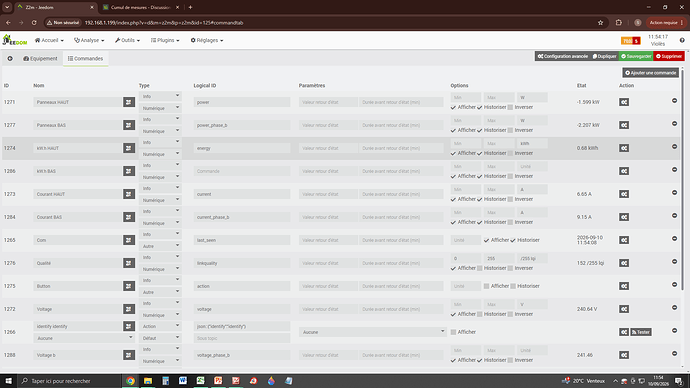

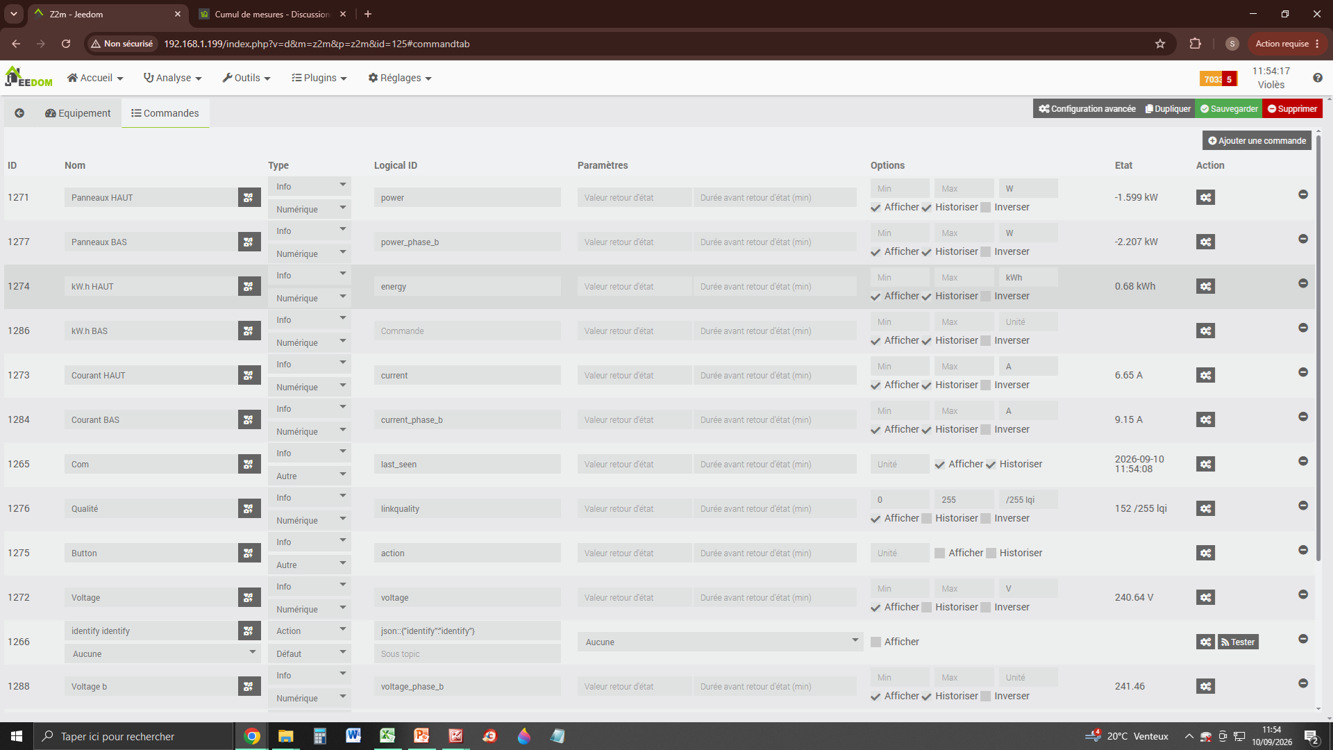

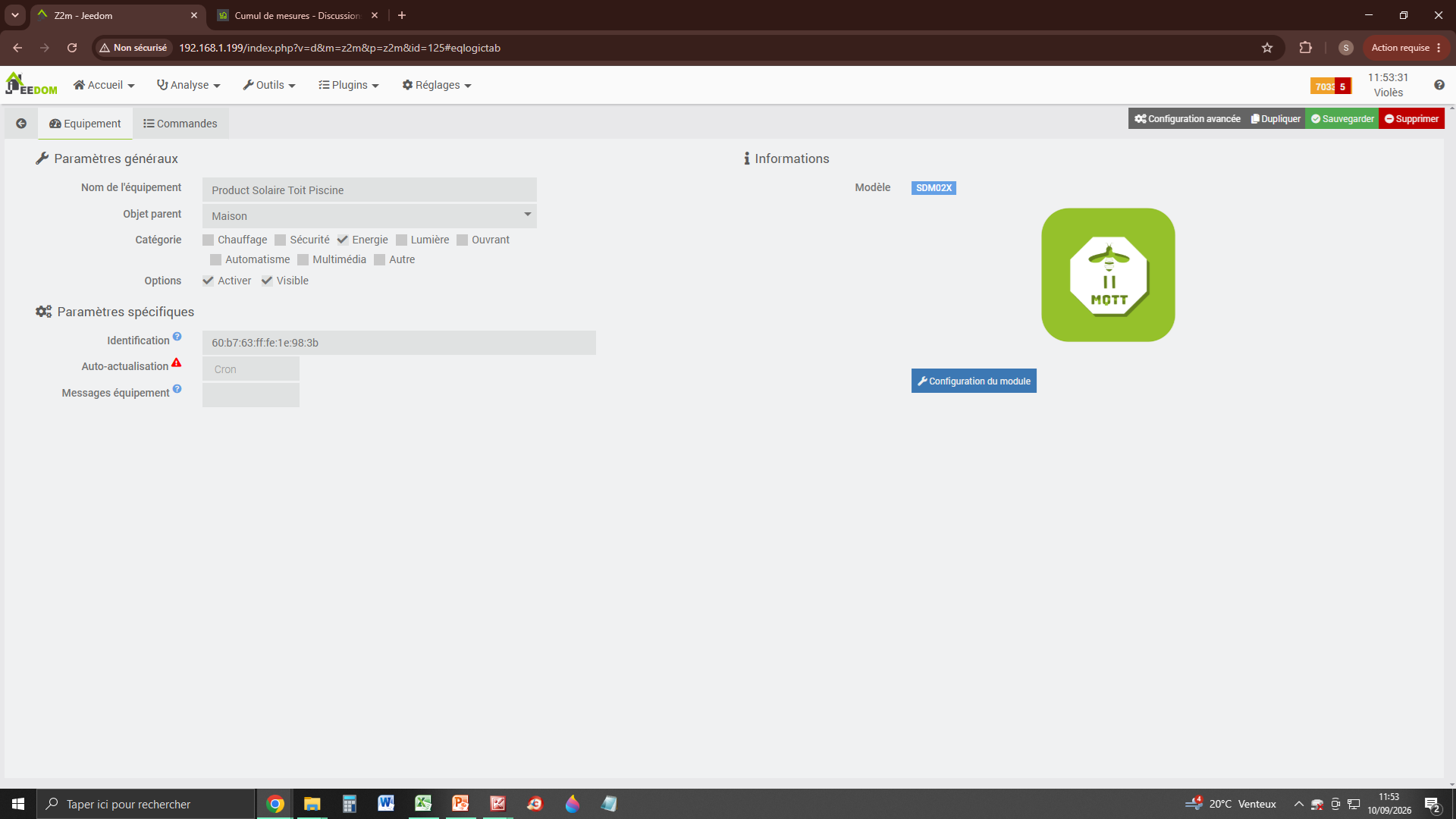

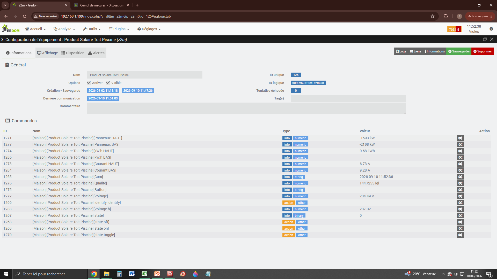

  • Plugin : protocole JeeZigbee
  • le compteur est BiTuoTechnik SDM02

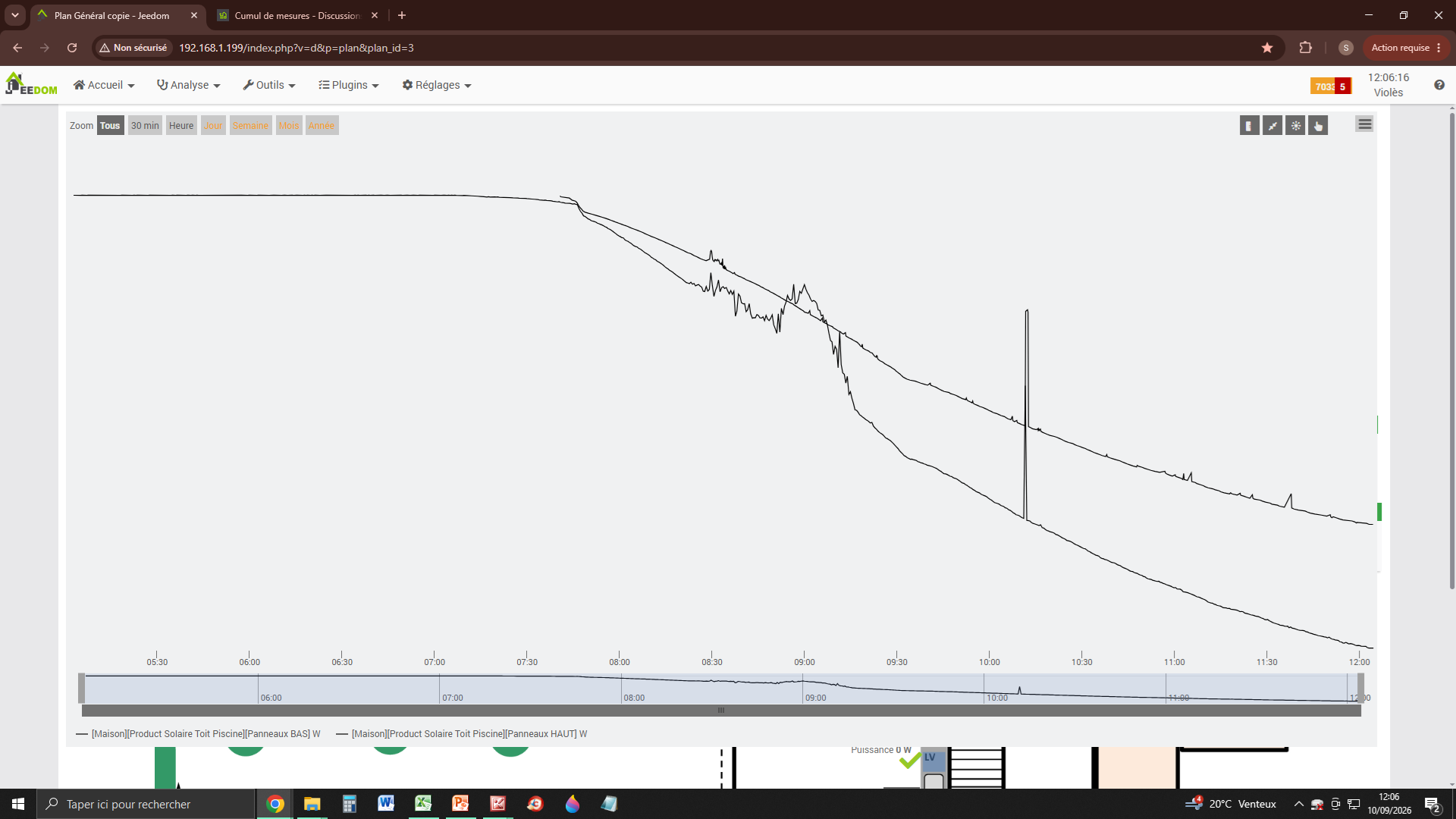

  • La production est en négatif
  • Je souhaiterais une seule courbe égale à la somme des 2
  • Copies d’écran jointes (peut être pas suffisantes !?)

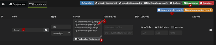

Bonjour ,
Tu peux te créer un virtuel avec une commande info dans laquelle tu lui indiquera de faire la somme des 2 commandes haut et bas
Houla, merci
Ca dépasse mon niveau de compétence :joy:

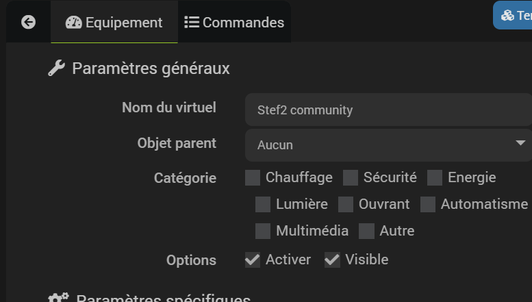

Tu as bien le plugin-virtual ? Si ce n’est pas le cas il faut l’installer.
Ensuite c’est très simple, tu crées un nouvel équipement dans ce plugin
Tu ajoutes une commandes info, la nomme et va chercher tes 2 commandes à ajouter en mettant un « + » entre les deux pour qu’il fasse la somme puis tu sauvegardes
Exemple :
