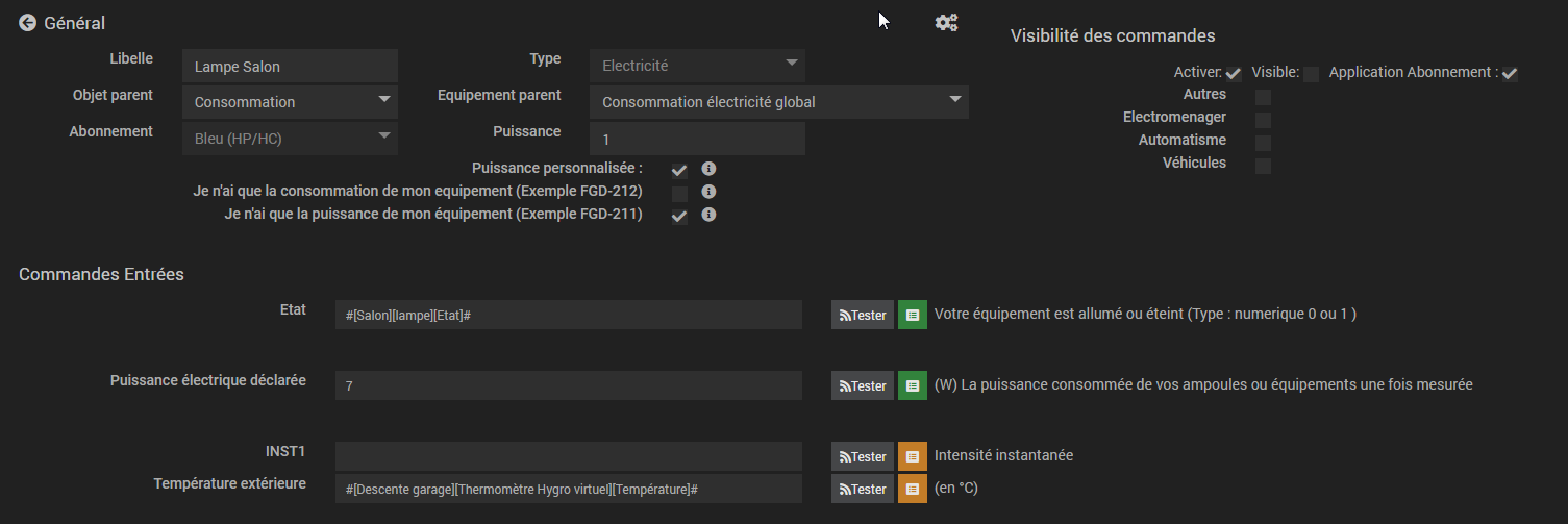

Pour ta solution directement dans l’équipement, je sèche.
Il faut cocher quoi ? Puissance personnalisée ? FGD211 ?
La formule de calcul se met où ?
Quant au déclencheur, c’est encore plus mystérieux pour moi. Je ne vois pas de notion de déclencheur dans la configuration d’un équipement. OK, je suis loin d’avoir encore tout compris…
Merci d’avance

Je t’ai envoyé un exemple de paramétrage il y a 2 posts. Tu as juste a remplacer ETAT: par
(A1 == 1 or A2 == 1 or A3 == 1)?1:0
Et puissance électrique déclarée par :
(A1 == 1)?5:0 + (A2 == 1)?7:0 + (A3 == 1)?10:0

Bon, pour l’instant ça ne fonctionne pas. je me suis sans doute embrouillé en mettant trop d’équipements sur la même ligne.
J’uy verrai peut être plus clair demain. Merci pour vos réponses
Postes ce que tu as fait, on corrigera
