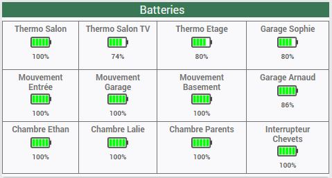

J’ai créé un tableau pour mon design qui me reporte le statut de l’ensemble de mes batteries. Problème: les titres étant plus ou moins longs, les icônes ne sont pas alignés… En V3 je collais une balise < br > dans le titre de mon équipement et ça passait sans problème… Mais ça ne fonctionne plus en V4… Une idée de contournement? J’ai bien pensé à rajouter des lignes dans le tableau uniquement pour les titres et des lignes uniquement pour les icônes mais je trouve ça lourdingue…Batteries

Sinon, pour ton problème, une balise img avec un positionnement absolu devrait faire l’affaire.

Si tu mets une min-height sur les titres qui auraient une valeur égale à 2 lignes, alors tous les titres auraient la même hauteur. exemple : min-height: 40px;
