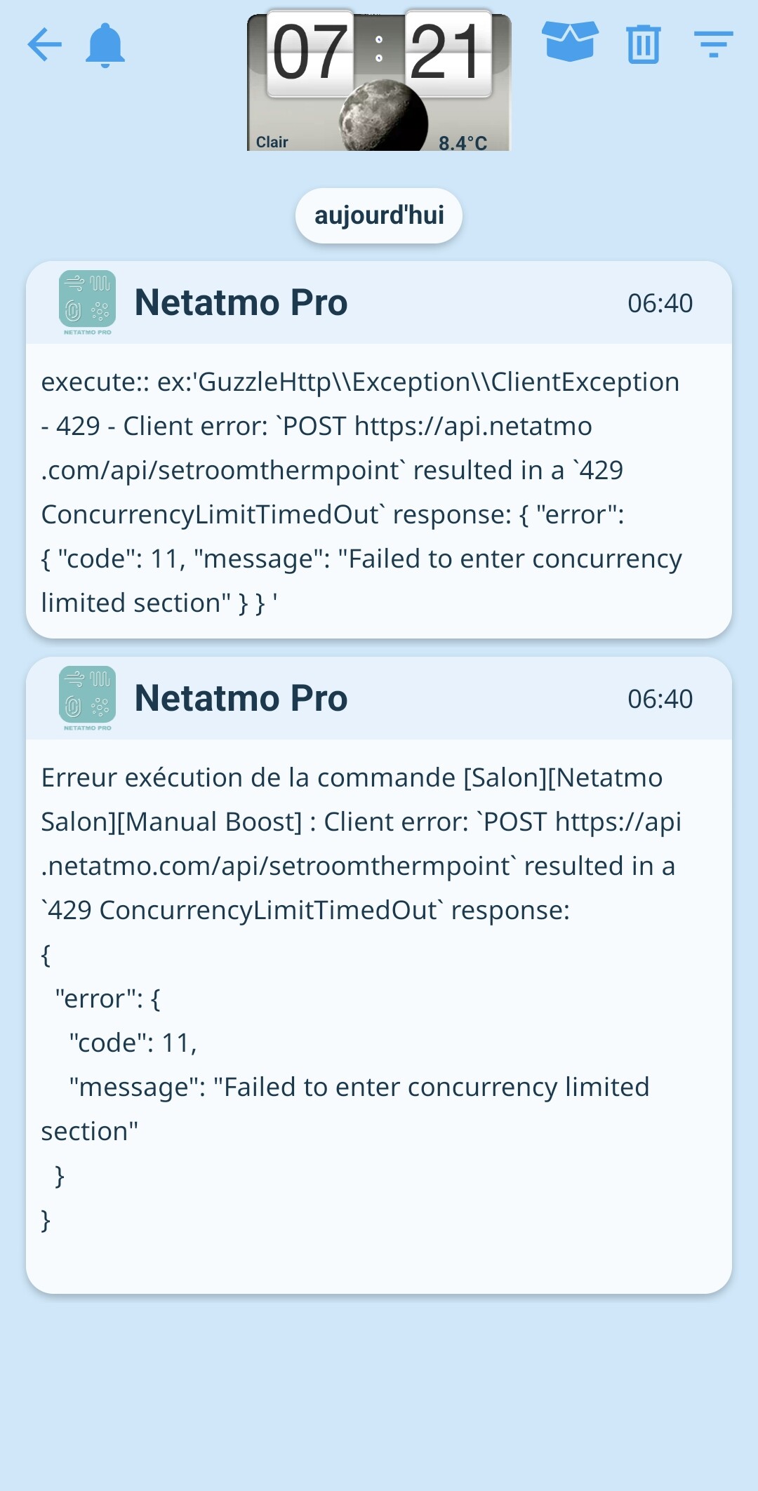

Message ce matin malgré la dernière version bêta :
Le premier message est il possible de changer sa sévérité afin de ne plus le recevoir dans le centre de notification jeedom ?
Le deuxième message c’est dans un scénario j’augmente manuellement la température du thermostat mais c’est la première fois que j’ai la notification, sûrement un souci sur leur serveur :

> 0000|[2025-12-09 06:40:08] ERROR  execute:: ex:'GuzzleHttp\\Exception\\ClientException - 429 - Client error: `POST https://api.netatmo.com/api/setroomthermpoint` resulted in a `429 ConcurrencyLimitTimedOut` response: { "error": { "code": 11, "message": "Failed to enter concurrency limited section" } } '
> 0001|[2025-12-09 06:40:08] ERROR  Erreur exécution de la commande [Salon][Netatmo Salon][Manual Boost] : Client error: `POST https://api.netatmo.com/api/setroomthermpoint` resulted in a `429 ConcurrencyLimitTimedOut` response:

Pour les logs formatage du bouton </> et pas le formatage citation.
Tes 2 logs concernent exactement la même commande « setroomthermpoint » qui a échoué lors de l’exécution à 6h40.
Je pourrais supprimer le premier log (interne à mon plugin) ce qui n’afficherait que le second log dans le centre de message.
A étudier :wink:
Le plus important est de savoir que ta commande a échoué suite à la mise en place par Netatmo d’une limite sur le nombre de requêtes envoyées vers les serveurs Netatmo.
