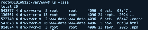

Bsr, messages de log sans conséquences mais pour ne plus avoir ces warnings , en ssh j’ai créé un dossier .cache sous /var/www et mettre les bons droits avec chown et chmod
