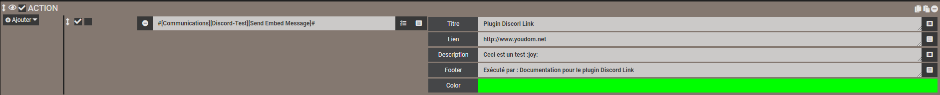

@Thibaut_T, dans la doc de discord, on voit justement des listes :
voir des messages avec plus de 5 champs :hushed:

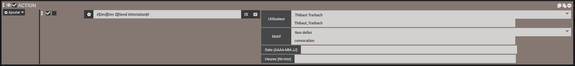

la méthode proposée par Mips est celle que tu utilises aussi ?
je suppose (mais je suis curieux de la réponse): a savoir que si tu fais ton propre template tu es libre de rajouter d’autres champs comme on voit qui vont arriver dans le array $_options que donc tu peux gérer dans ton code cmd::execute du plugin après mais franchement je ne conseille pas du tout de le faire car alors tu casses interopérabilité avec les autres plugins gérant les messages: tous les plugins ayant des commandes messages gèrent title & message, notamment ceux permettant d’organiser les flow de notifications comme notification manager ou notification queue.
Donc si plusieurs champs c’est mieux de les « serialiser » dans le title sous forme key=value par exemple ainsi cela peut fonctionner en mode « dégradé » => l’utilisateur pourra toujours formater son title comme attendu par le plugin même s’il n’a pas le bon template affiché
