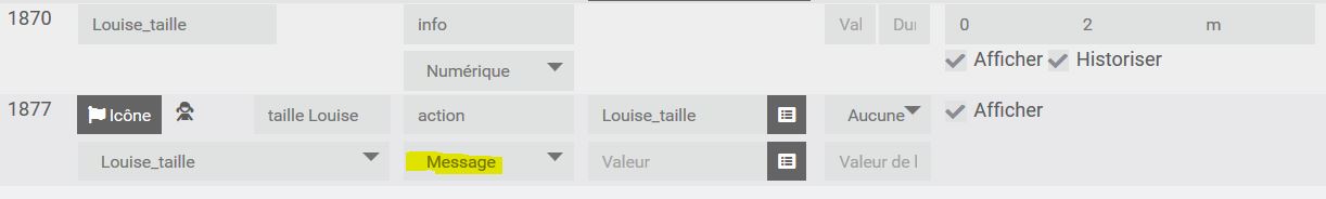

J’ai pas mal cherché et trouvé une solution pour renseigner une variable qui est la courbe de taille de ma fille.
Pour cela j’ai une info dans un virtuel que j’ai historisé et j’utilise une action message pour intégrer une nouvelle valeur a cette variable historisé
Cela fonctionne
Mais sur je Design ce n’est pas super joli : on ne peut pas (ou plutot je n’arrive pas) à dimensionner la fenetre Message pour la rendre plus sympa
Capture2
Si vous avez une piste pour m’aider
Par avance merci

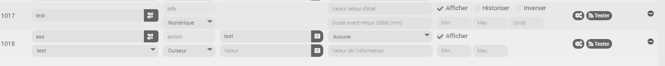

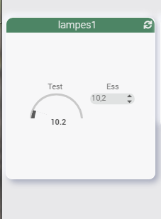

Test par un input numérique (curseur)
Adapté le pour enlevé datalist (choix defini)
Essaie sur ton tel,tab : clavier numérique aparait

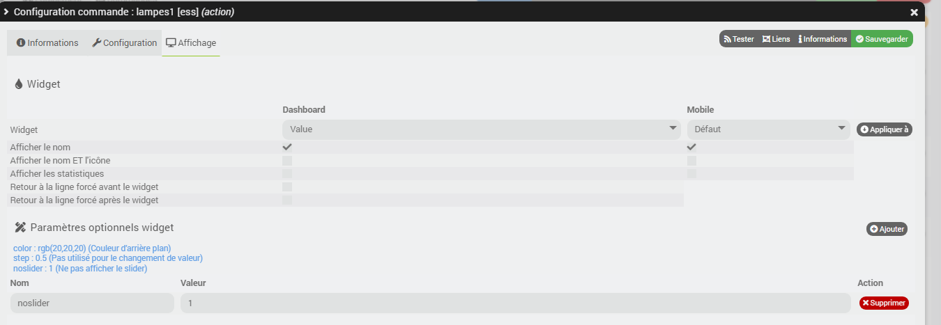

J’ai fait quelques personnalisation css que tu peux adapté
