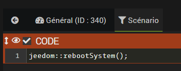

  • Tu peux créer un simple scénario Jeedom avec ce bloc code :
  • Tu importes le scénario dans Jeemate pour l’exécuter depuis ton application.

Merci pour ces 2 propositions qui me semblent très simples à réaliser. Je fais un essai ce soir et reviens vers vous.
