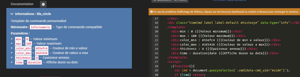

Commande info numeric simple
resultat attendu

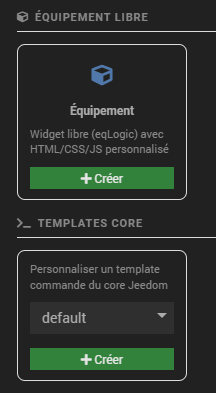

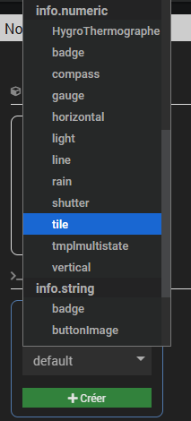

  • Cliquer sur le plus et sélectionner le template numeric tile du core
  • Cliquer sur créer et donner un nom à l’équipement qui est créer . Activer l’équipement et aller dans l’onglet Personnalisation

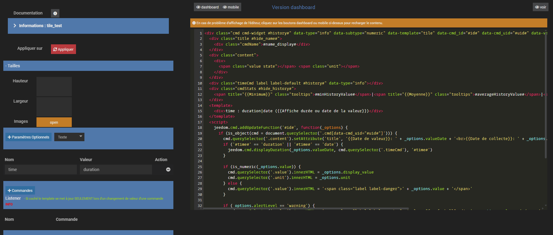

  • A gauche les paramètres et a droite la fenêtre d’édition . Pour le moment c’est le code du widget du core . Pour tester , on va assigner le widget à une commande en cliquant sur le bouton
  • Sélectionner la commande dans la fenêtre qui s’ouvre. Elle apparait ensuite dans l’onglet commande. En cliquant sur l’onglet prévisualisation vous aller voir le widget de base , celui du core
  • Dans les parametres optionnels selectionner couleur clique sur ajouter les paramtres e facon a avoir
  • On change le html/js dans la fenêtre d’édition

  • sauvegarder , prévisualiser
  1. Tooltip : met à jour le titre avec les dates de valeur et de collecte
  2. Durée/date : si le paramètre time est configuré, affiche la durée ou la date
  3. Selon la valeur :
    - Affiche la valeur + l’unité
    - Compare la valeur aux seuils :
   >= 30 (seuil_hot) → icône en rouge (#ff4444)
   <= 19 (seuil_cold) → icône en bleu (#4488ff)
  - Entre les deux → icône en couleur par défaut (#62d5ff)
  1. Si la valeur n’est pas numérique : affiche un badge rouge d’erreur
  2. Si alertLevel du core est warning ou danger : écrase l’affichage avec un badge coloré + icône
Et à chaque update des commandes assignées , l’icône change de couleur dynamiquement selon les seuils.

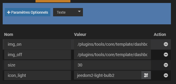

  • Une fois l’équipement créé , direction l’onglet personnalisation

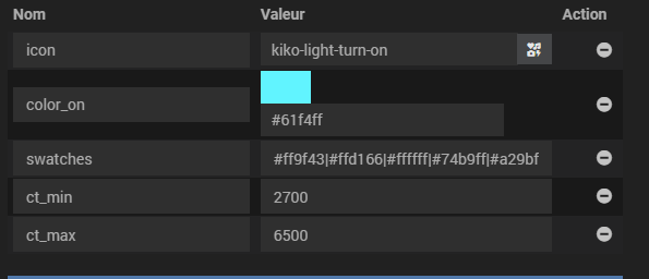

  • Créer 4 paramètres optionnels img_on , img_off , size (taille de l’cone sur le widget) et icon_light
  • sauvegarder

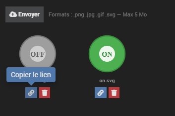

  • vous cliquer sur le bouton pour uploader les images et vous uploader l’image ON et OFF en cliquant sur le bouton « envoyer »
  • Vous copier le lien de chaque image et vous l’ajouter dans l’input prévu On ou Off
  • ce qui doit donner ensuite
  • Adapter le code dans la fenêtre d’édition (35 lignes…)

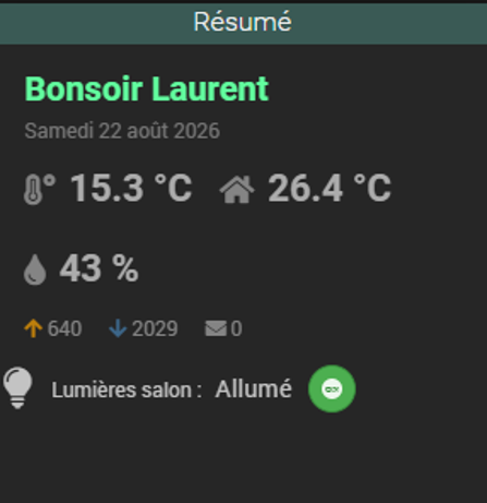

Equipements
  • Objectifs : Créer un équipement en utilisant les commandes infos/actions d’autres plugins. Récupérer Le nom de l’utilisateur actuel et le nombre de messages non lus dans Jeedom. Utiliser la commande action créer au post précédent

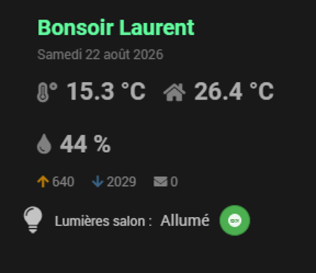

  • Résultat attendu

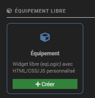

  • Créer un équipement en cliquant sur le plus . Choisir un nom , activer et rendre visible l’équipement
  • Dans le fenêtre d’édition , à la création le code correspond a celui du core par défaut
  • Remplacer par le code suivant

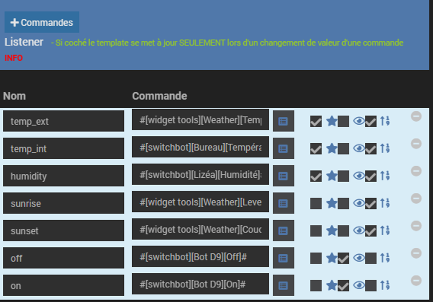

  • Créer ensuite les commandes comme suit en sélectionnant les commandes que vous souhaitez faire apparaitre
  • Le nom que vous donner à la commande se retrouve dans le code au entre 2 # . Par exemple #temp_ext#. le plugin en utilisant des fonctions du core se chargera de faire les changements
Explications des options :
  1. La première checkbox permet de mettre la commande en listener c’est-à-dire qu’e cela permettra de mettre à jour la tuile en temps réel
  2. La deuxième permet d’afficher le template de la commande et la troisième seulement la valeur
  • Vous remarquez que pour les commandes qui changent souvent je les ai mis en listener et je récupère la valeur
    L’horaire de lever et coucher de soleil récupère juste l’information. Pas besoin de listener
    Pour la commande action créer précédemment je sélectionne les 2 et je coche le template ( pas besoin du listener dans ce cas là )
Explication du code , utilisation des fonctions de jeedom :

  • Une fois remplit tous les paramètres , enregistrer et prévisualiser . Tuile qui sera visible sur le dashboard
Et sur un design on peut masque le nom et rendre la tuile transparente

Commande info circle
| Résultat attendu |
  • Cliquer sur le plus et sélectionner le template numeric tile du core (voir le premier post si besoin sur une comme info numeric simple)
  • Cliquer sur créer et donner un nom à l’équipement qui est crée . Activer l’équipement et aller dans l’onglet Personnalisation
  • Remplacer le code par celui-ci
Afficher le code
<div class="cmd cmd-widget #history#" data-type="info" data-subtype="numeric" data-template="tile" data-cmd_id="#id#" data-cmd_uid="#uid#"
  data-version="#version#" data-eqLogic_id="#eqLogic_id#">

    <div class="timeCmd label label-default #history#" data-type="info"></div>
    <template>
      <div>min : 0 ({{Valeur minimum}})</div>
      <div>max : 100 ({{Valeur maximum}})</div>
      <div>color_min : #55efc4 ({{Couleur de min a valeur}})</div>
      <div>color_max : #2d3436 ({{Couleur de valeur a max}})</div>
      <div>thickness : 8 ({{Epaisseur anneau}})</div>
      <div>time : duration|date ({{Affiche duree ou date}})</div>
    </template>

  • Apres avoir enregistré vous devriez avoir les paramètres optionnels dans la partie de configuration à droite , avec les valeurs par defaut
  • et si vous dépliez l’information en haut vous aurez le descriptif des paramètres

  • Objectif: Appliquer un template du plugin pour un équipement de Type lumière
  • Résultat attendu
:warning: Attention
Si les generic types ne sont pas configurés sur l’équipement lumière, le widget sera vide. C’est la condition obligatoire.
  • cliquer sur le + et selectionner l’équipement light_card
  • Une fois l’équipement créé , il faut juste sélectionner l’équipement source
  • On peut ensuite paramétrer l’icone , les pastilles , la couleur de l’icone On
  • Le resultat equipement ON et OFF
