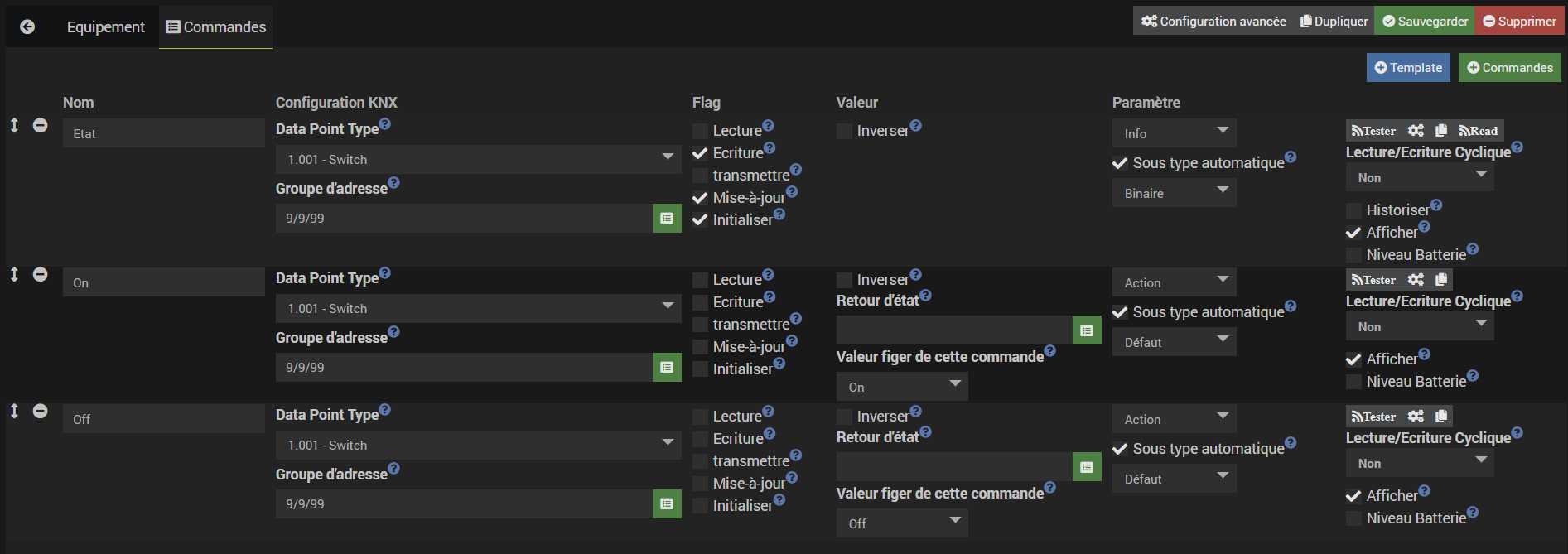

pour ton forcage, tu crée un module « virtuel » knx:
cela enverra la valeur 0/1 sur le GAD 9/9/99, a toi de mettre l’entrée forcage dans ce gad sur ETS.
cela devrait tout simplement fonctionner
