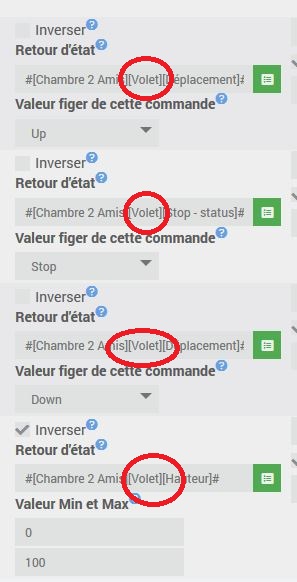

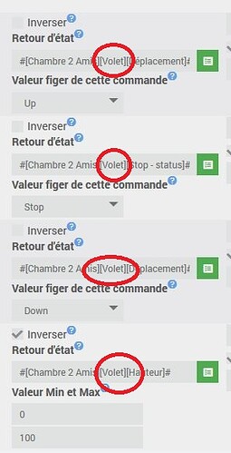

Creation Template knx - Erreur Retour d'etat

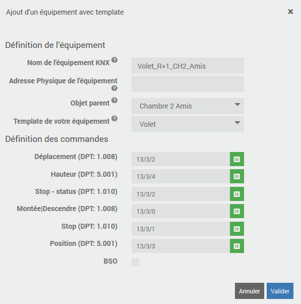

Quand je crée un volet via la fonction Template Volet
Une fois valider j’ai remarqué que les retours d’état de se complètent pas correctement
par rapport au nom de l’équipement

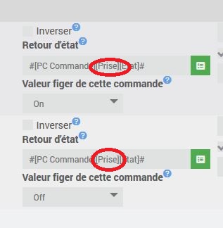

J’ai testé avec un Template Prise et le probleme est similaire
Template_Prise_Retour2
Il semblerait que le Template utilise cette information
A la place de cette information
Voila une fois que l on a compris on corrige et cela fonctionne
Voila si cela peut aider a améliorer ce plugin (déjà super !!!) dans un prochain correctif :slight_smile:
Essaye sans « _ », c’est cela ton problème a mon avis
J avais déjà essayé et le retour d’état indique toujours [volet]
merci de ton aide
