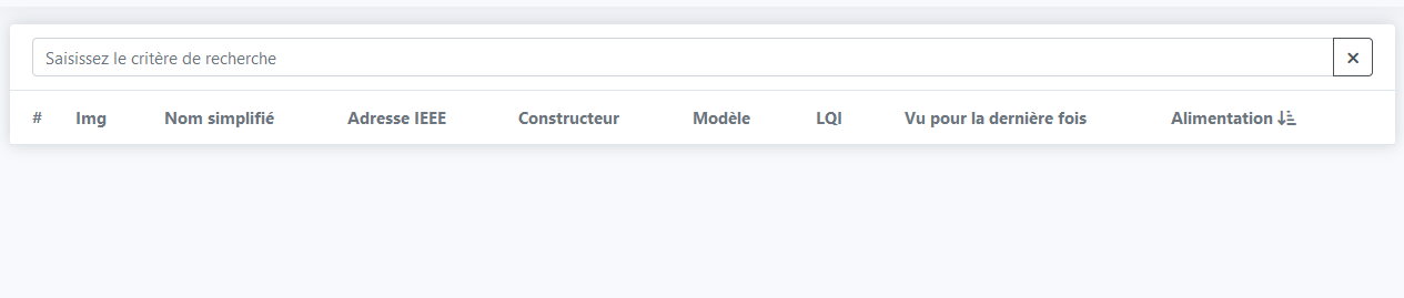

Et dans le frontend de zigbee2mqtt est elle bien présente avec toutes ces commandes ?
Merci pour cette recherche. Je suis pas assez compétent pour apporter une réponse.
Est il possible d’avoir une copie des commandes pour les créer manuellement.

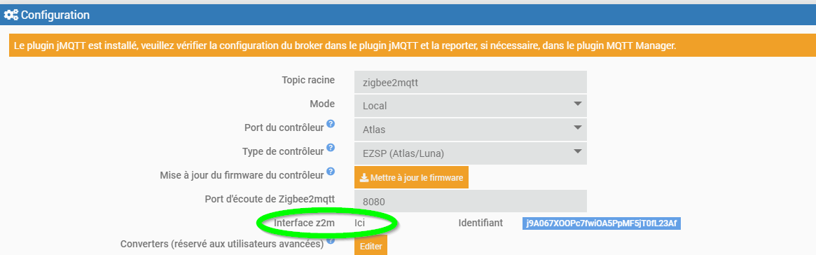

Dans le menu Configuration du plugin Jeezigbee, section Configuration, en cliquant sur « Ici » vous atteindrez le front-end de zigbee2mqtt (le « moteur » derrière le plugin). Que voyez-vous concernant votre équipement dans cette page ?
Pour repondre à votre question :

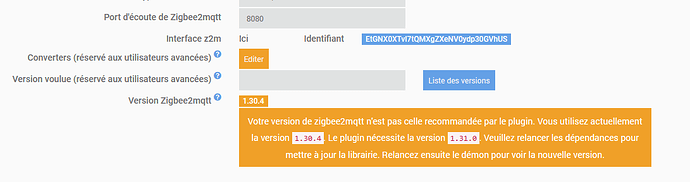

sinon il y a un message m’indiquant que je ne suis pas à la bonne version logiciel
J’ai relancé les dépendances puis le demon : sans effet
je suis toujours à la version 1.30.4
Pouvez-vous partager les logs d’installation des dépendances : ‹ z2m_packages ›
Après rafraichissement de l’écran, je suis à la version 1.33.1 ( plus de message).

En attendant votre retour, je viens de lancer la dernière mise à jour de jeedom et tout est rentré dans l’ordre ( logo de la sirène et commandes OK) , peut être une coïncidence ! ( peut être la mise à jour vers 1.33. 1 qui a fait son effet).
Merci pour votre aide, cordialement,
oui Il y a de forte chance que la mise à jour 1.33.1 soit la solution à la reconnaissance de votre sirène.
Zigbee2mqtt est mis à jour chaque début de mois avec des ajouts de matériels et corrections de bug
Vu que le plugin demandait à faire une mise à jour des dépendances, je pense que c’était la bonne chose à faire en effet !
