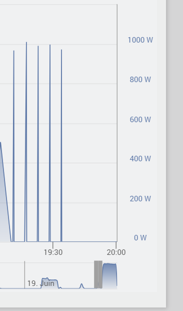

salut voici ma courbe conso on voit bien les pics de démarrage, pensez vous que cela soit exploitable, j’ai les même pics pour l’intensité
Oui, tu detectes au dessus d’une certaine valeur…

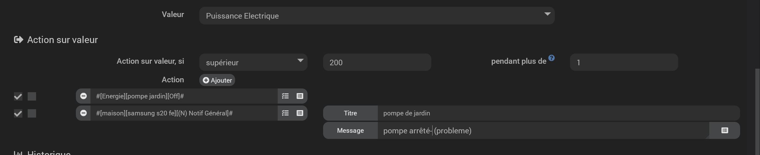

pour l’instant, je tourne avec ça
je voudrais savoir si je peux faire la même chose, mais dans un scenario
mais avec des secondes généralement la consommation dure moins d’une minute
merci
