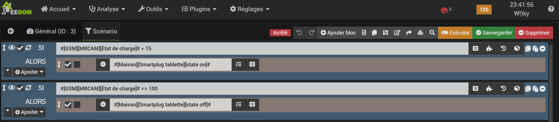

Je souhaite créer un scénario qui permettra d’allumer ma prise zigbee quand ma tablette est à 15% de charge et l’éteindre quand la charge atteint 100%.

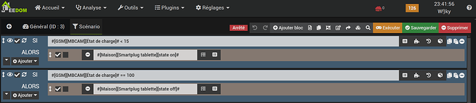

Voici ce que j’ai crée comme scénario et qui est non fonctionnel:

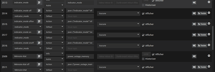

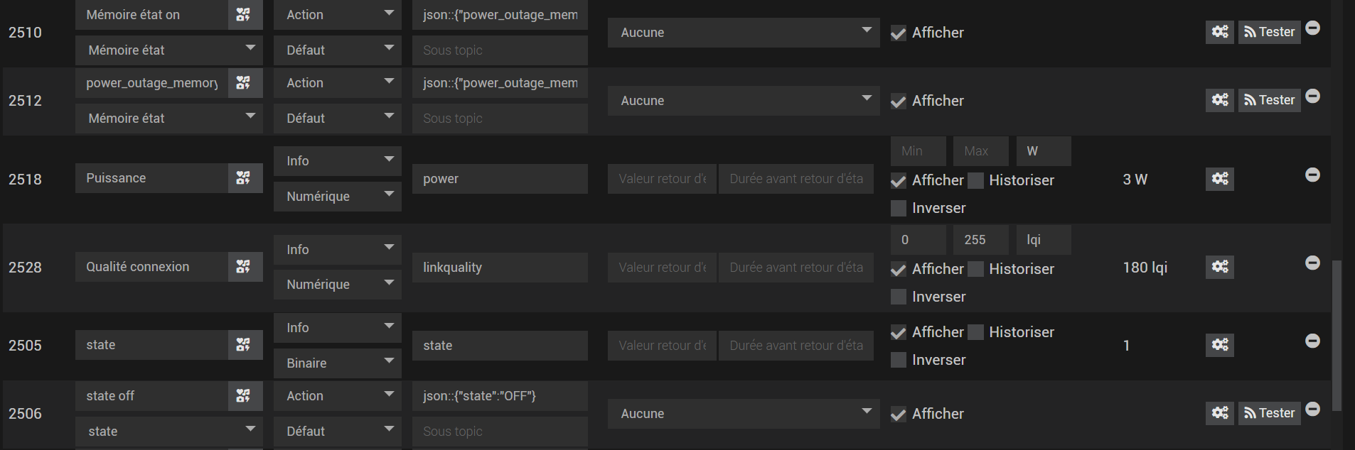

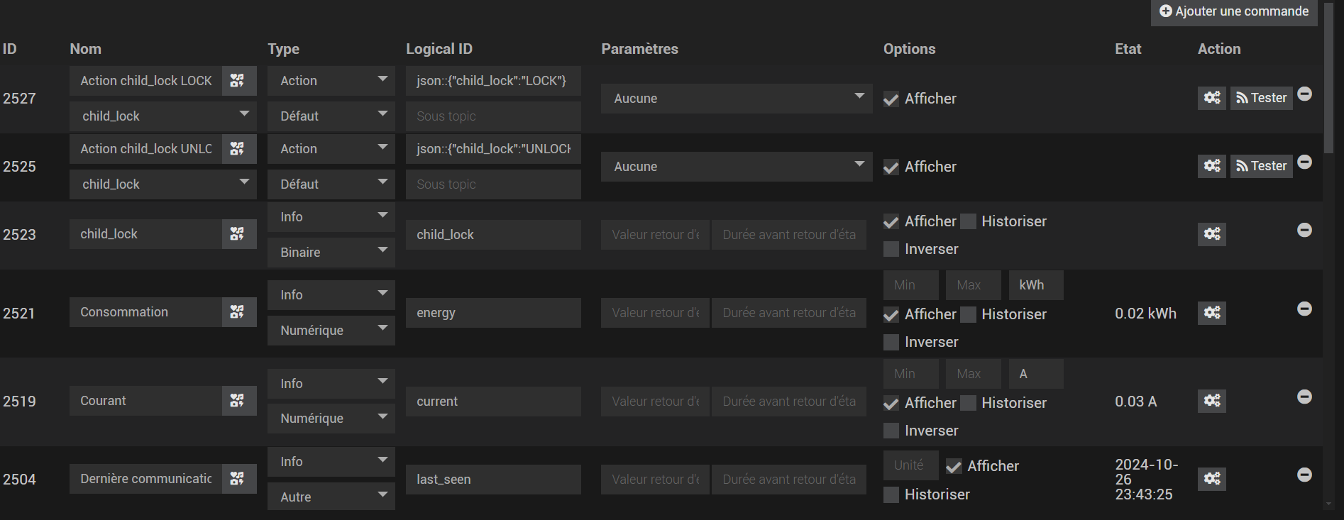

Voici les commandes à disposition:

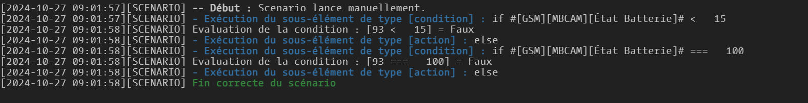

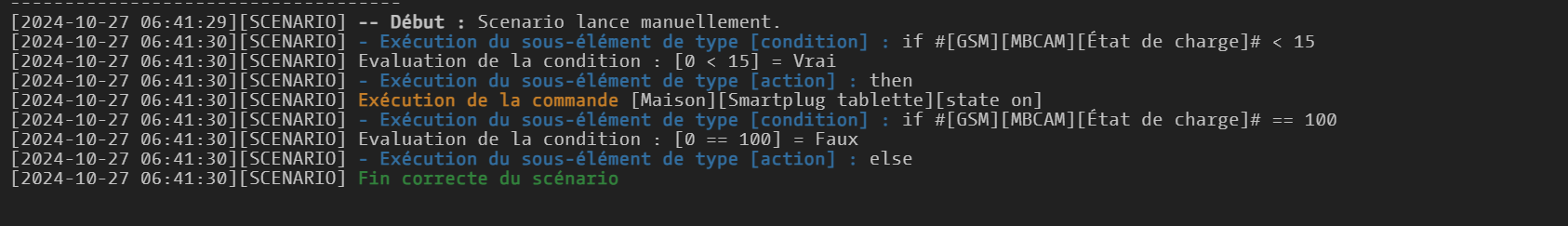

Et enfin voici le log du scénario:

Montre les logs du scénarios
Bonjour Antho, voici
Manuellement ça fonctionne.
Tu as un log en dessous de 15% qui se lance suite déclencheur?
Je précise que je suis ultra novice, voilà 3 semaines que je me suis lancé. C’est ma toute première install.
Je n’ai que cela dans le log scénario. Je ne comprends pas pourquoi l’exécution de la commande « state on » s’effectue alors que ma tablette est en charge avec batterie à 100% et la prise reste en ON (voyant toujours allumé).
Je me demande si le plugin zigbee auquel j’ai ajouté le smartplug suffit à lui seul pour remonter l’information état charge de la batterie pour une exécution physique du scénario (Commandes MQTT manager à configurer, découverte …)

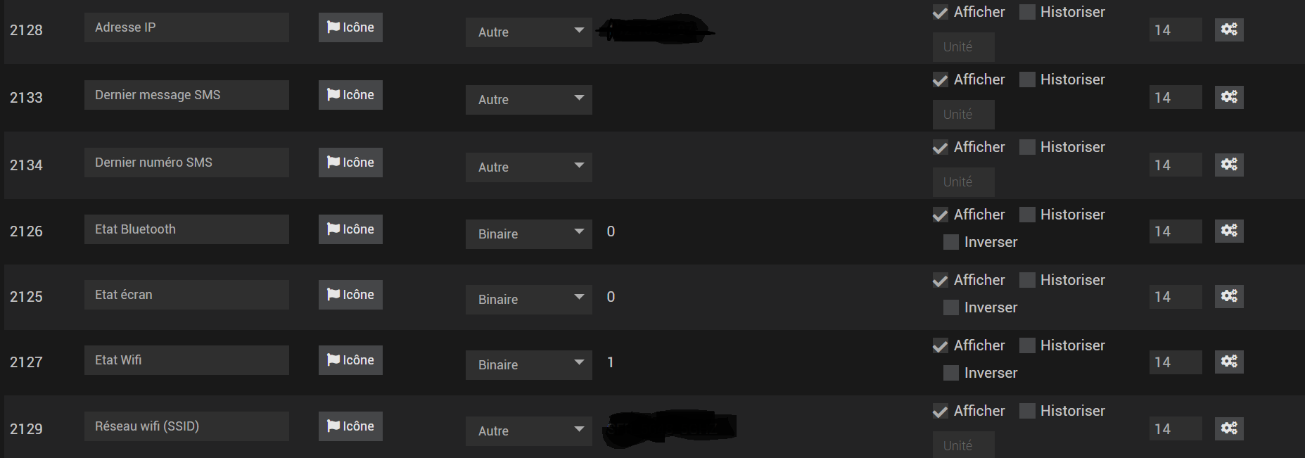

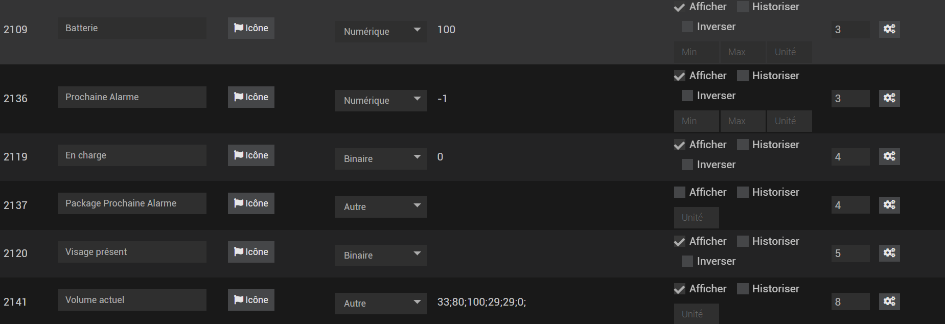

C’est bizarre on voit ta valeur de charge a 0
Montre l’eduipement qui te donne le % de charge
Euh, je ne sais pas ce que je dois te montrer :sweat_smile:
Celui la

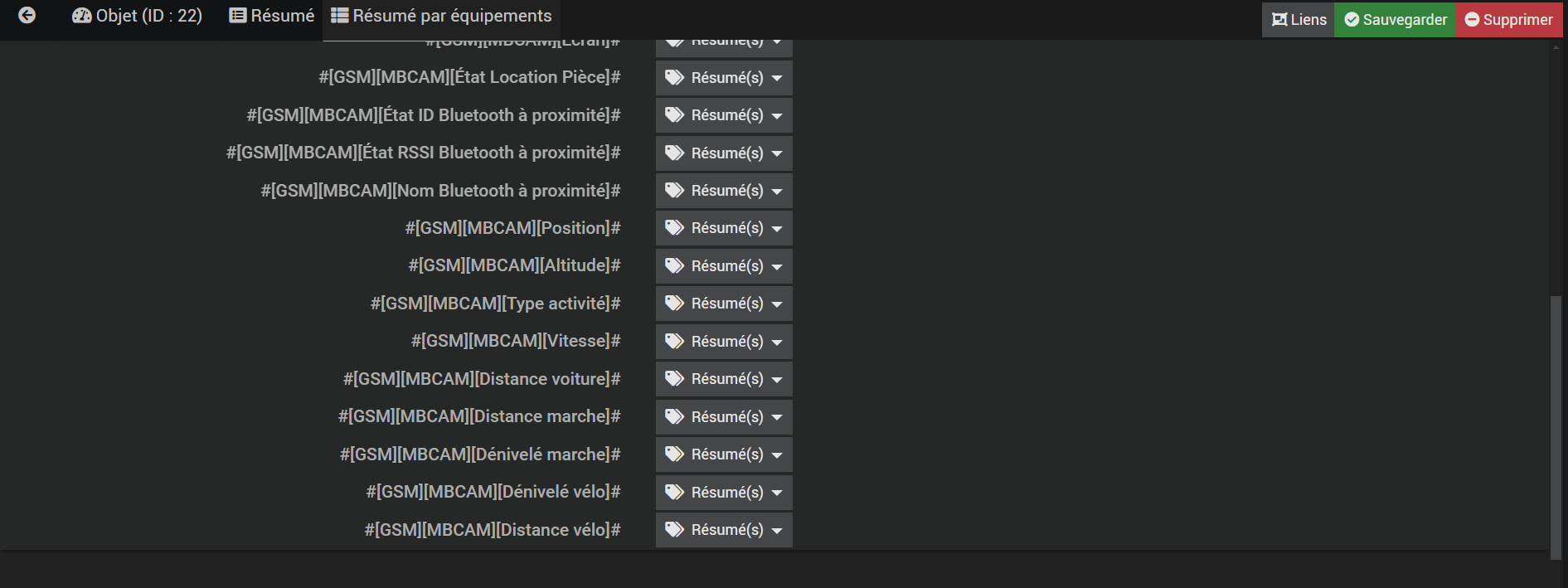

Le résumé de MBCAM? désolé je ne comprends pas tout
comment recupéres tu le % de batterie de ta tablette?
L’équipement MBCAM a des commandes associée. Montre les moi stp
Ceci ?
non ca c’est un résumé. je veux des commandes avec des valeurs en face.
Avec quel plugin récupères tu MBCAM?

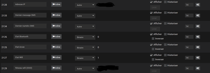

L’état de charge donne 0 / 1 pour dire qu’il est en charge ou pas .
Je la récupère avec Jeedom connect.

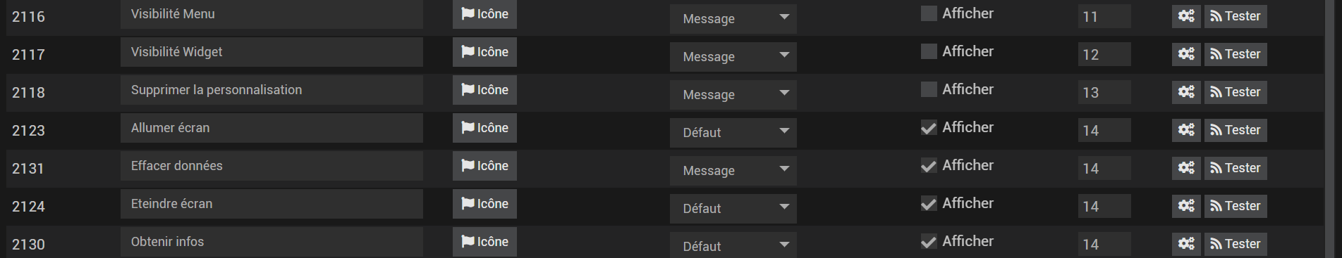

Commandes info:

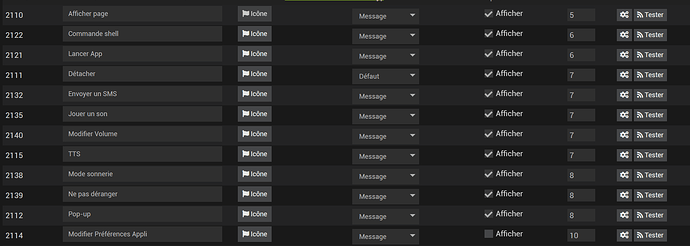

Commandes action:

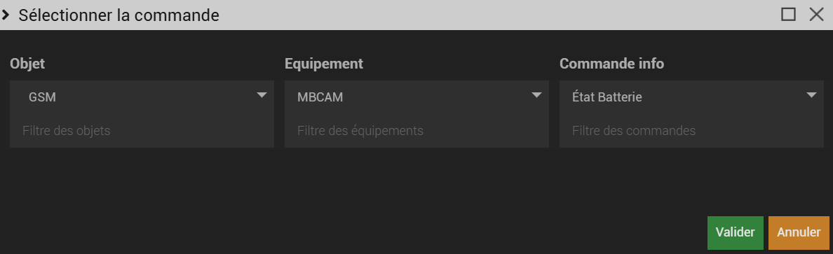

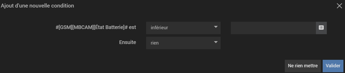

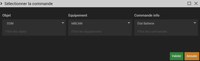

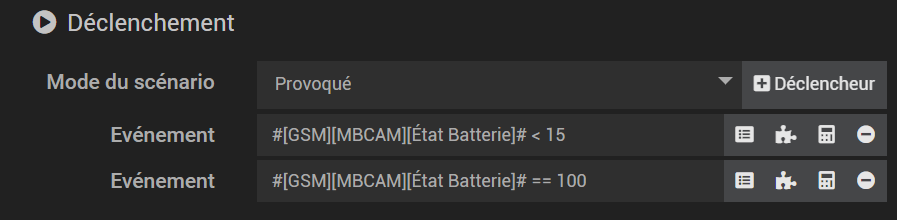

Ok c’est batterie que tu dois mettre en déclencheur et dans ton si
Je n’ai qu’état batterie comme choix dans les suggestions commande info:

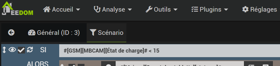

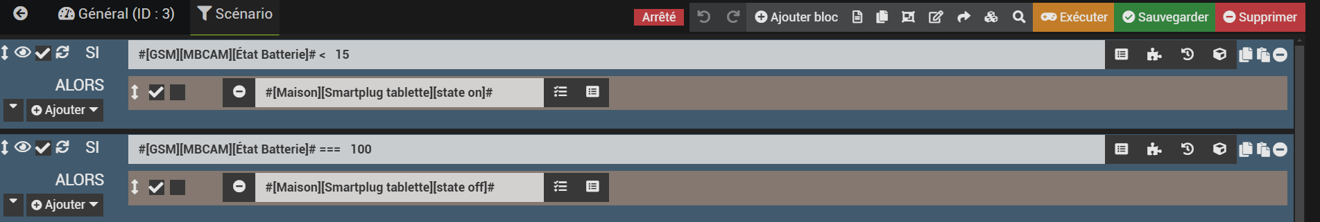

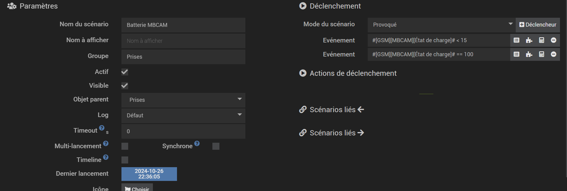

Voici les déclencheurs:
Scénario:
& log sans erreur:
L’état ON/OFF physique du smartplug ne change toujours pas.
Pourquoi changerait-il ?
la batterie est a 93
les tests sont si <15 ou si = 100 !
Donc les 2 tests donnent faux donc rien ne se passe
La tu dois manuellement activer ton smartplug et quand la batterie sera a 100, le scénatio va se déclencher et faire un off sur le smartplug.
Ok, je comprends la formulation du log, vu que mon indicateur de batterie sur la tablette affiche 100%, je ne comprenais pas le non déclenchement physique. Je vais tester un off avec une info batterie < à 80%
