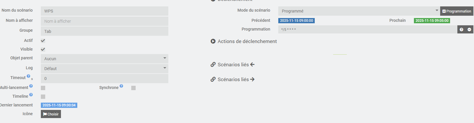

J’ai donc commencé mon scénario, celui ci fonctionne bien quand je l’exécute manuellement mais il ne fonctionne pas en mode programmé (toute les 5 minutes).
Le fichier est créé dans /core/ajax
Où est l’erreur ?

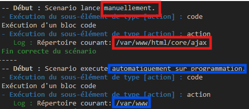

Le scénario fonctionne très bien. Le fclose en fin de scénario doit être supprimé. Il n’est nécessaire que quand on utilise fopen
L’endroit où le fichier est créé, est différent quand le scénario est exécuté manuellement ou automatiquement:
Comme précisé au dessus par Bonjour , il faut utiliser un nom de fichier avec un chemin absolu.

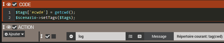

@jpty comment faite vous pour afficher « Log: Répertoire courant … »
C’est l’action log:

j’ai fait un petit pas :slight_smile:
Par contre malgré un
$fichier = "/var/www/html/meteowps.csv";
j’ai :
[2025-11-15 13:55:02][SCENARIO] -- Début : Scenario execute automatiquement sur programmation.
[2025-11-15 13:55:02][SCENARIO] - Exécution du sous-élément de type [action] : code
[2025-11-15 13:55:02][SCENARIO] Exécution d'un bloc code
[2025-11-15 13:55:03][SCENARIO] - Exécution du sous-élément de type [action] : action
[2025-11-15 13:55:03][SCENARIO]    Log : repertoire courant = /var/www
:disappointed_relieved:

Ce log indique le répertoire de travail de base quand un scénario s’exécute de façon programmé.
C’était pour te montrer surtout pourquoi ça fonctionnait en exécution manuelle et pas en exécution programmé. Disons que le fichier était en fait crée dans /var/www mais tu n’avais pas été voir dedans.
Tu indiques maintenant clairement l’endroit où doit être le fichier donc tout vas bien et il faudra aller évidement regarder à cet endroit pour le trouver :slight_smile:
