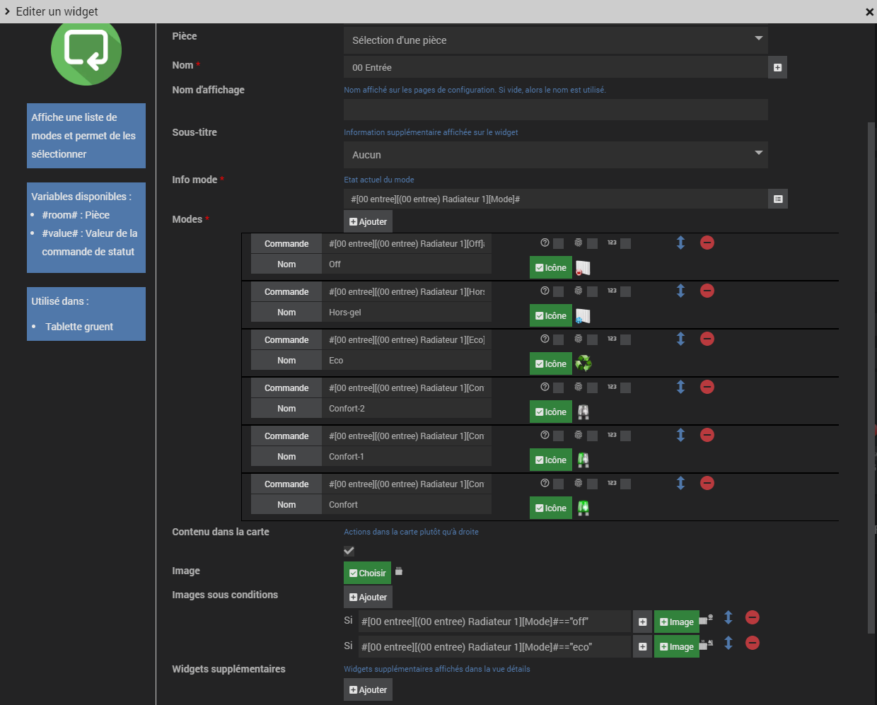

J’ai crée un widget JC « mode » pour un Equipment jeedom radiateur (crée par le pluggin jeedom cosytouch) avec des images conditionnelles en fonction du mode etc…
Je souhaite créer ce meme widget pour chacun de mes 14 radiateurs.
Pour cela je ne vois que la manière suivante:
  • dupliquer
  • que je recherche et change dans chaque champs le radiateur dupliqué par celui auquel je veux attacher le widget JC? Fastideux car on ne peut meme pas editer les modes du widget dupliqué.
Ca semble tres fastidieux
Ma question est :
  • y a t’il moyen de dupliquer et de faire un recherche et remplace avec un editeur de texte sur le nouveau widget JC
  • ou bien de pouvoir editer facilement le texte dans la page de config du nouveau widget sans effacer et refaire les modes et les images conditionnelles
  • ou encore mieux de choisir un widget et de dire de creer un duplica pour une liste d’equipements jeedom (j 'imagine difficile car un widget JC peut avoir des infos de plusieurs equipements jeedom j’imagine meme si ce n’est pas le cas dans ce que je cherche a faire)
Merci pour votre aide!

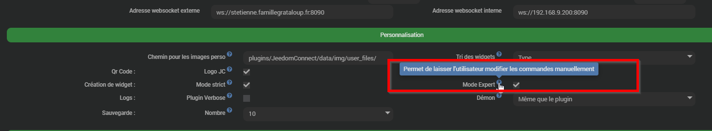

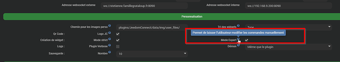

Tu peux activer le mode expert pour editer manuellement la commande (solution 2 que tu proposes)
attention … risque d’erreur important
Norbert
Parfait merci. Exactement ce que je cherchais!
