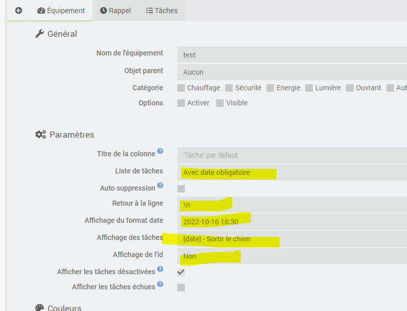

à la création d’un nouvel équipement, les choix par défaut dans les select (et d’autres ?) ne sont pas conservés
avant 4.4 :
en 4.4 alpha :
voulu ?
ou j’ai loupé une nouvelle méthode ?

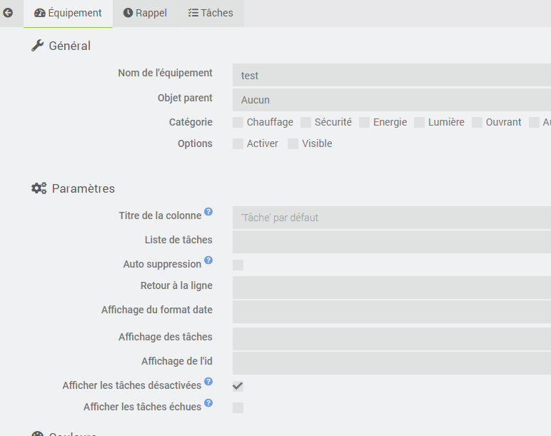

avant 4.4 :
en 4.4 alpha :
voulu ?
J’ai pas eu le cas sur les plugins, tu initialises bien les valeurs en preInsert dans la classe ?
non, rien dans le preInsert
dans mon fichier desktop\php\monPlugin.php, j’ai seulement des « selected » positionnés lors de la définition du select, et qui fonctionnent du coup très bien jusqu’à la 4.4 ![]()
<div class="form-group">
<label class="col-sm-3 control-label">{{Choix}}</label>
<div class="col-sm-7">
<select class="eqLogicAttr form-control" data-l1key="configuration" data-l2key="optChoice">
<option value="opt1" selected>Option 1</option>
<option value="opt2">Option 2</option>
<option value="opt3">Option 3</option>
</select>
</div>
</div>
Je vois le soucis en gros vu que dans l’équipement c’est a « » il cherche dans le select vide il trouve pas donc il n’affiche rien. La manière propre c’est dans le preInsert de setter la valeur a celle voulu par defaut.
Mais bon je vais essayer de reproduire pour corriger comme en 4.3
