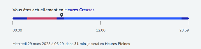

Je cherche à faire un widget pour suivre à la maison (pour madame notamment) la tarification et la suivante à venir.
  • soit une jauge façon TE (peut être plus lisible au niveau des couleurs : bleu/SHC, rouge/HP, blanc/HC)
  • soit à défaut un « texte » avec « jusqu’à » et le « prochain » dans « … ».

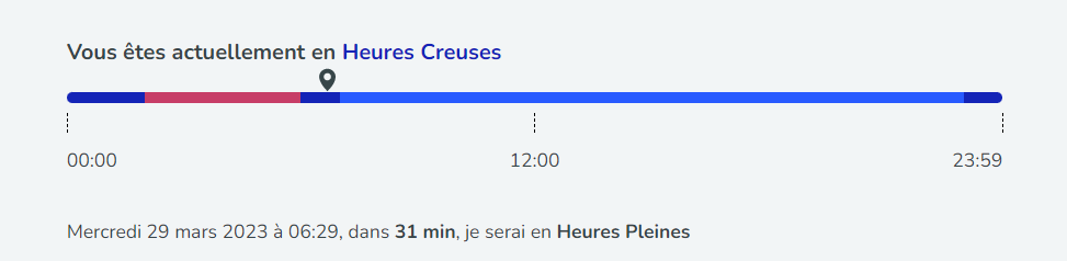

Hello, SHC, HC ou HP sont des périodes horaire fixe, donc pas besoin de commande spécifique.
Regarde ce widget, si c’est ce que tu recherche.
https://phpvarious.github.io/documentation/widget/fr_FR/widget_scenario/energie_tarification/
C’est juste parfait ! Merci.

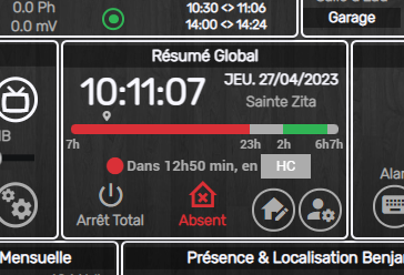

Super boulot !
Te serait-il possible d’ajouter un paramètre pour avoir une échelle des X (heures) non constante. Cela écrase les heures, et du coup, c’est illisible dans certains cas ?
J’ai modifié le code pour bouger le texte et le condenser (taille et HC/HP/SHC). Mais je n’arrive pas à optimiser pour la taille que j’ai de dispo :frowning:
Une echelle non proportionnelle affecterai le selecteur qui se retrouverai décalé. Seul solution actuel que je vois est de supprimer le dernier « 7h » lorsque la taille « stepWidth » < xx.
Sans doute jouer sur le css, je regarderai en rentrant ce soir si je peux optimiser cette partie.
