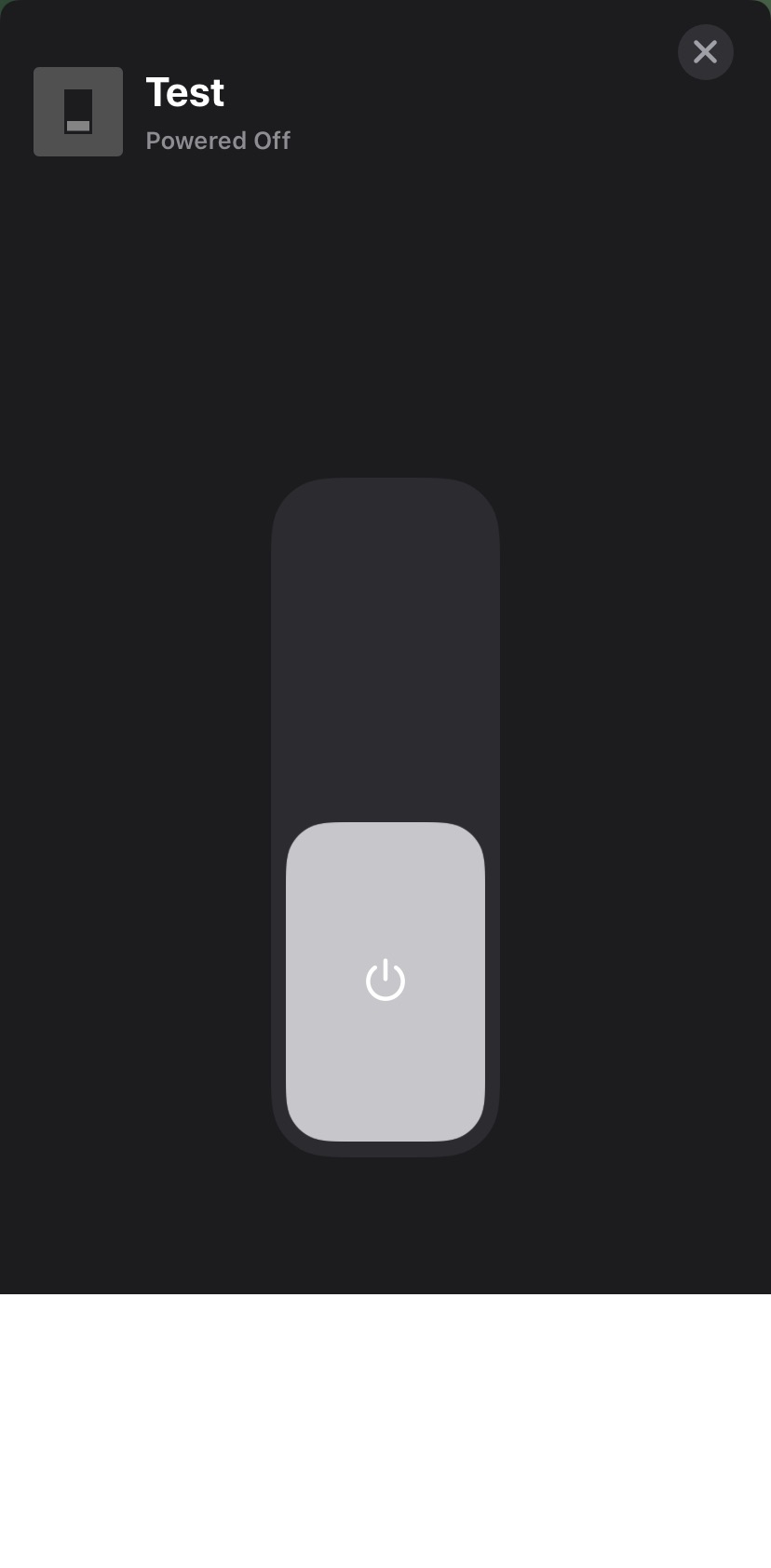

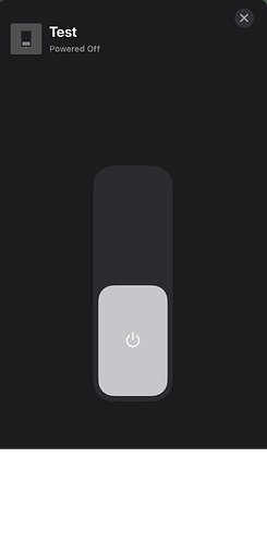

Merci à vous deux. Pour répondre à Kermit, je souhaite en effet gérer le multi état et que IOS arrive à savoir si c’est allumé ou non. Par exemple sur mon switch suivant :
Quand je l’active, il réalise bien l’action, mais IOS remet le bouton switch en powered off car il n’a aucun état sur l’élément actuel (il ne sait pas si c’est ON, aucune info n’est reliée). c’est une simple action qui est envoyée mais après l’état ne persiste pas (le bouton passe sur ON 2 secondes avant de retomber).

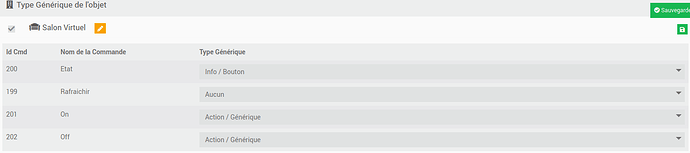

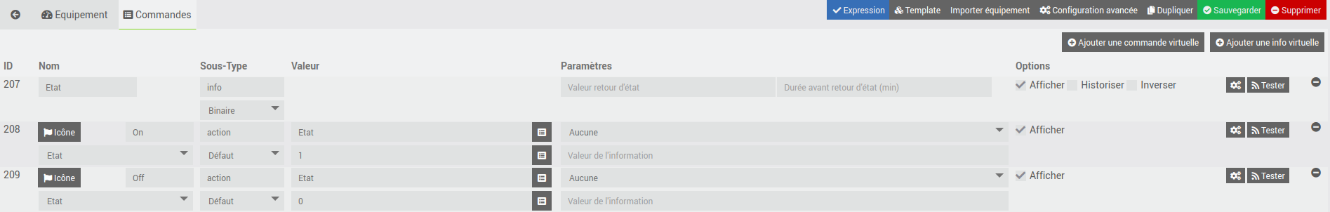

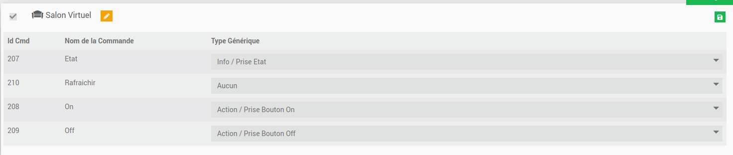

Je viens de regarder le plugin virtuel, du coup j’ai quelques questions, mon widget semble bien fonctionner car sur jeedom j’ai bien deux états, lorsque je clique il change, voici ma conf (celle de la documentation) :

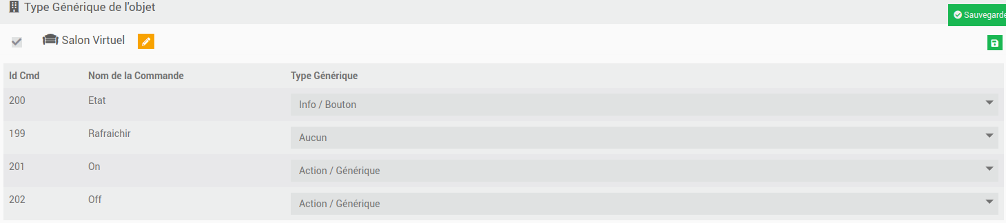

Néanmoins comment je l’importe côté homebridge comme un seul bouton ? Car lors du mapping, il me propose les deux commandes, et cela génère donc deux boutons côté IOS :

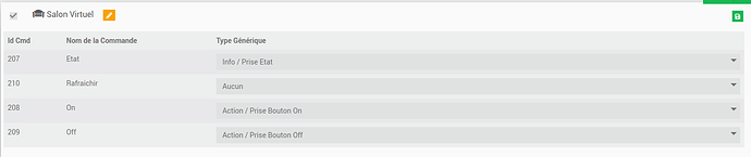

Finalement j’ai trouvé, j’ai changé les types côté homebridge :

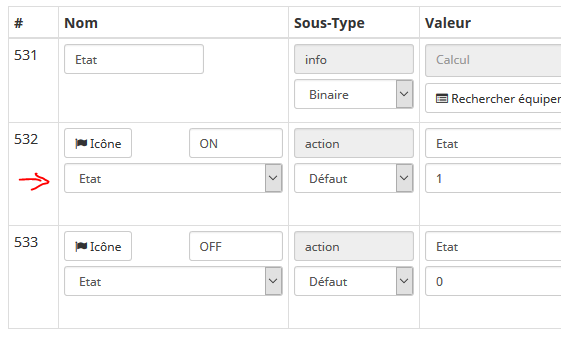

Et refait ma configuration proprement :
Cela fonctionne à présent, j’ai bien un seul bouton côté IOS qui concerve son état même après redémarrage. Il suffit donc de lier les autres commandes pour réaliser les actions voulu.

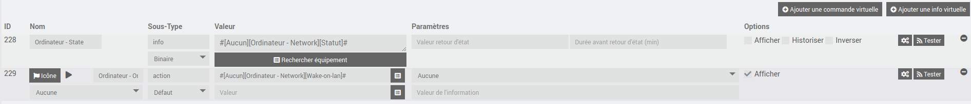

Du coup pour ceux qui chercherait, j’ai utilisé le plugin Network qui fait à la fois le wake on lan et le ping :
J’ai pas encore fait l’arrêt (je dois installer une API sur mon PC)

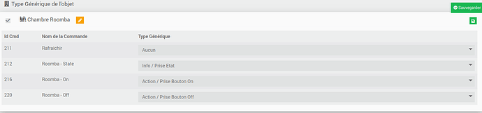

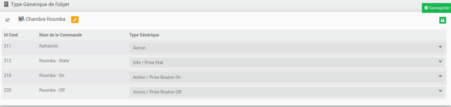

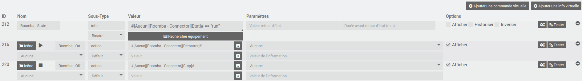

Mais sinon voici un exemple avec mon Roomba mais sur le principe c’est pareil :
Et après on map l’élément virtuel sur homebridge :

comme je te conseillais, tu devrais transformer ton prise état en interrupteur état et tes prises bouton en interrupteur boutons, c’est mieux d’utiliser un interrupteur dans ce cas précis ! (car si tu dis à Siri d’éteindre toutes les prises (si tu as des vraies prises aussi), il éteindra ton ordi, ce qui n’est pas spécialement désiré)

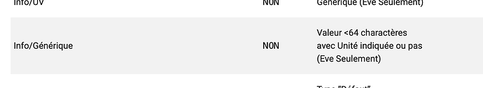

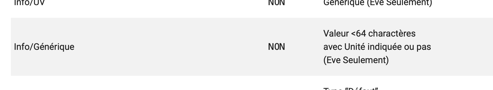

alors pour les informations génériques, une bonne et une mauvaise nouvelle, je commence par la mauvaise : il est impossible d’afficher une information générique dans Maison. par design d’apple…

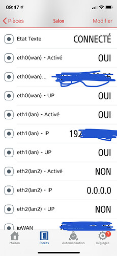

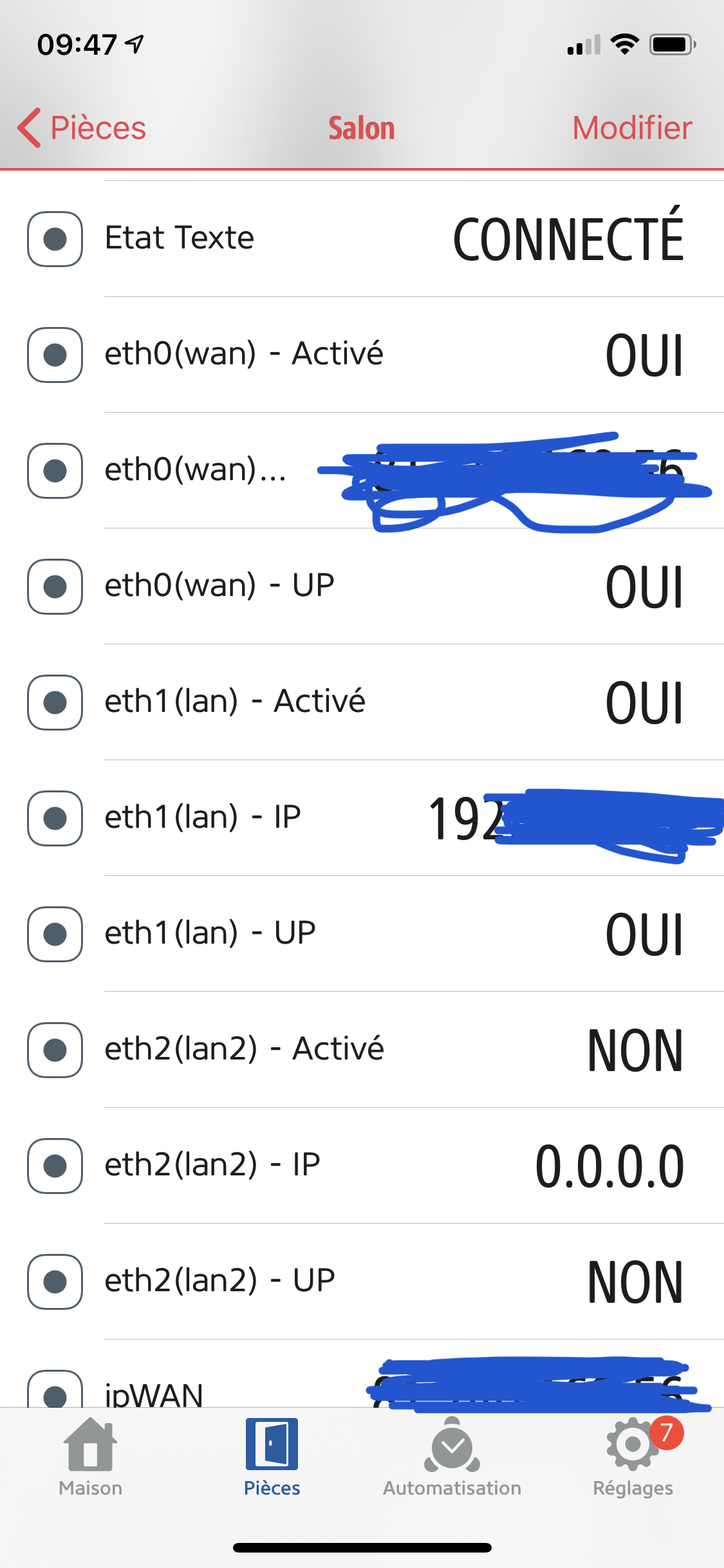

la bonne, moi j’utilise l’application Eve que tu trouves sur le store, qui permet d’afficher beauuuucoup plus de commandes, dont justement les informations génériques (en utilisant le type générique info/generique),
voici un exemple avec mon routeur :
je vois aussi que tu n’as pas fait le lien entre les commandes et leur état, c’est pas obligatoire dans ce cas précis mais ca le devient si tu désires avoir un seul virtuel qui gère plusieurs états avec plusieurs commandes liées. autant prendre les bonnes habitudes ;). voici l’exemple :
