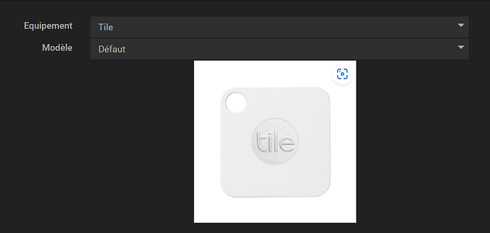

le tile pro n’etant pas reconu, je suis parti sur le « Tile Défaut », mais lorsque je demande la création des commandes, aucune n’est créée :

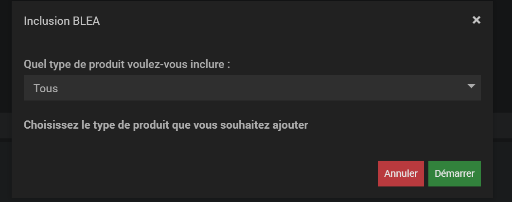

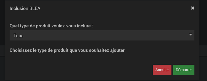

Vous faites la détection comment ?
Ne choisissez rien, laissez faire le plugin. Ne partez pas sur un modèle qui n’est pas le votre.
Si cela ne fonctionne pas, c’est que le plugin ne contient pas le bon décodeur.

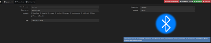

Je lance un scan en sélectionnant « tous »
au préalable je e suis assuré d’avoir coché « Autoriser l’inclusion de devices inconnus »

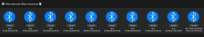

Il me détecte une forêt de devices inconnus
Je repère le mien (ça j’ai su faire), et le renome

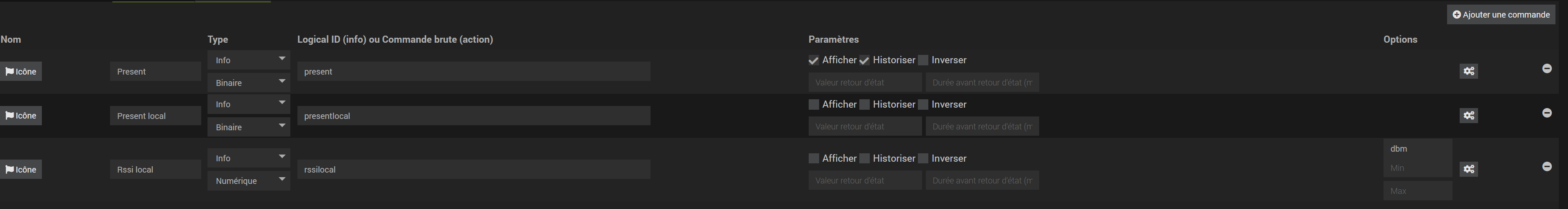

Effectivement, a ce stade j’ai bien des commandes qui sont crées
Si par malheur je sélectionne un équipement du type présence avec le modèle « Lite », les commandes deviennent vides
si je reste sur l’équipement inconnu, modèle défaut
les changement d’état ne fonctionnent pas
Quand votre Tile est détecté, si vous ne modifiez rien (rien du tout) et que vous effectuez la sauvegarde ainsi.
Tout est ok ?
En principe oui, car les commandes sont bien créées. Ne changez plus rien.
Ok :ok_hand:
Votre problème venait du fait que vous vouliez affecter un type d’équipement compatible (qui attend des commandes reconnues) à un équipement non compatible, qui lui ne contient que les commandes génériques (suffisantes pour la gestion de la présence).
Vous pouvez attribuer ce Tile à l’objet de votre choix et le renommer sans problème, cela n’a pas d’incidence sur les commandes.

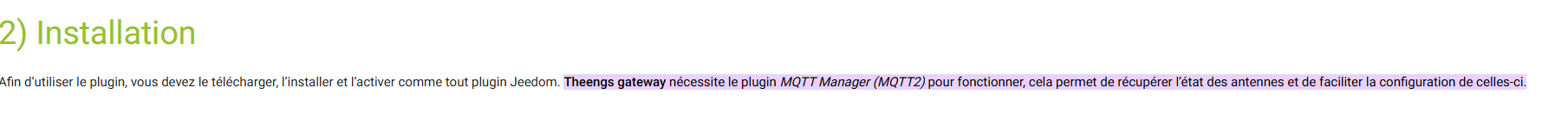

La réponse est tout simplement dans la doc :

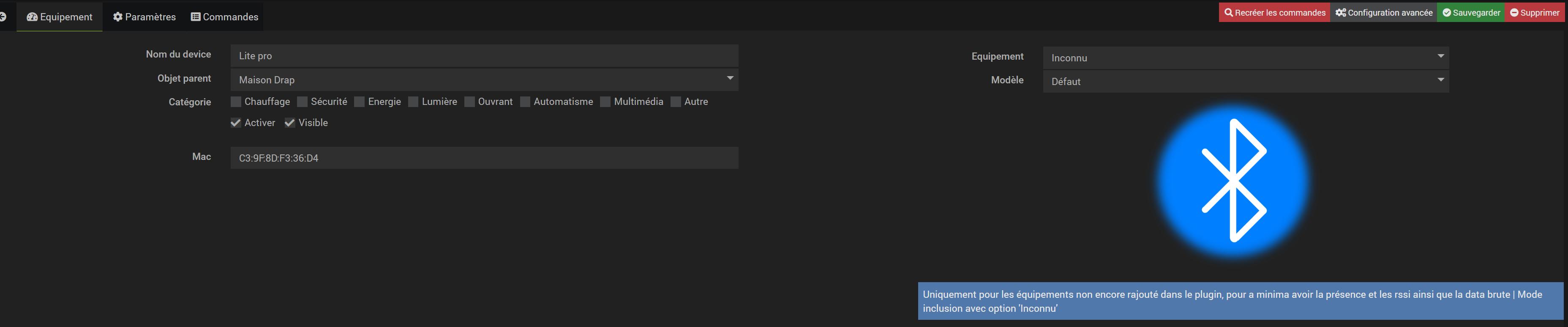

Il faut l’inclure en périphérique inconnu. Seule la présence remontera mais c’est ce qu’on veut avec un Tile :wink:
Plus possible de le connecter si l’app est active. Si on la desactive ou se déconnecte, la tile redevient visible par ton plugin.
