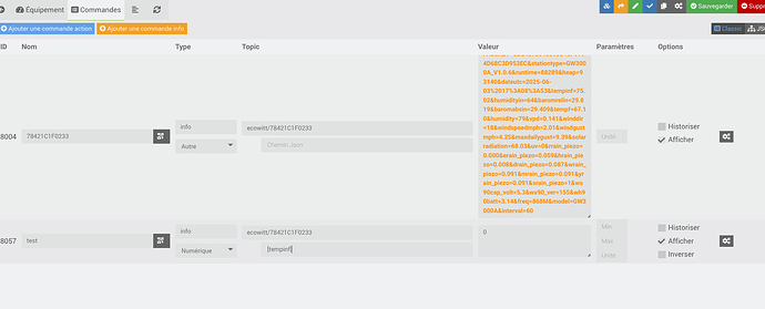

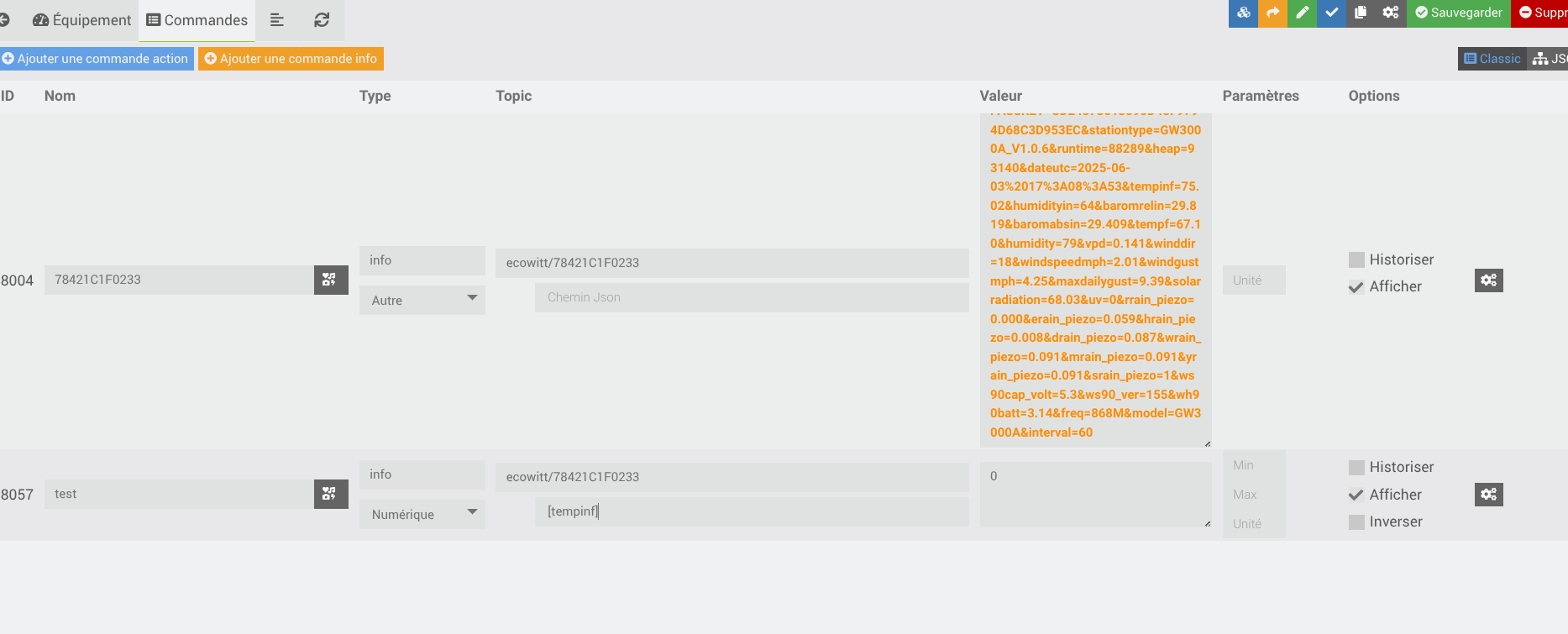

Suite à l’achat d’une passerelle GW3000 de chez Ecowitt je cherche à créer les commandes depuis jmqtt.
Je vois bien remonter cette chaîne d’information mais je voudrais créer les différentes commandes.
Je fais surement une erreur ou le plugin ne permet pas de détacher les informations dans la chaîne?
J’ai essayé de remplir le chemin Json mais je dois faire une erreur dans la syntaxe…
Merci de votre aide

C’est effectivement le cas car cette chaîne ne semble pas être un JSON.
D’ou l’utilisation de aolution type ecowitt2mqtt.

PASSKEY=0DF3FDE6228BEFE8385CC95BEF90A756&stationtype=GW2000A_V3.2.2&runtime=19484&heap=127964&dateutc=2025-03-27%2016%3A46%3A27&tempinf=70.70&humidityin=35&baromrelin=29.642&baromabsin=29.642&tempf=62.24&humidity=46&vpd=0.305&winddir=306&windspeedmph=0.00&windgustmph=2.24&maxdailygust=11.63&solarradiatio…
Il me semble aussi j’ai essayé plusieurs syntaxe et sans résultat .
Il existe peux être une autre solution?? Virtuel ou autres…

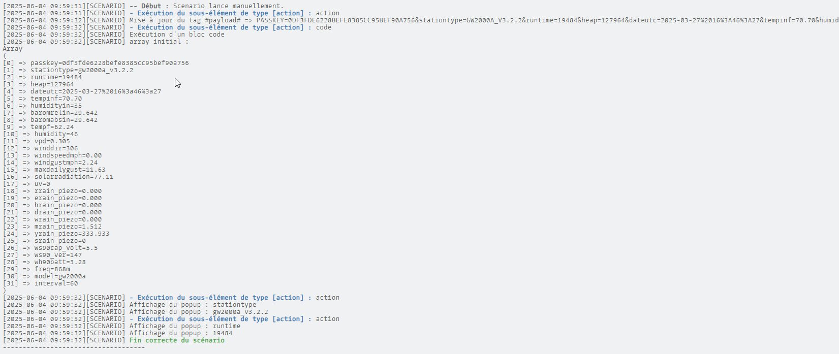

La solution a déjà été donnée il y a quelques temps, voir

Oui en effet j’avais vu le post mais je pensé trouver plus simple comme solution .
Ok, surprenant comme réflexion.
Oui je sais j’ai pas des grandes compétences mais je te remercie pour ta réponse je vais essayer la solution du bloc code proposé par @ngrataloup dans un scénario + virtuel qui devrait être à ma porté « avec un peu d’aide » mais j’ai bien avancé
