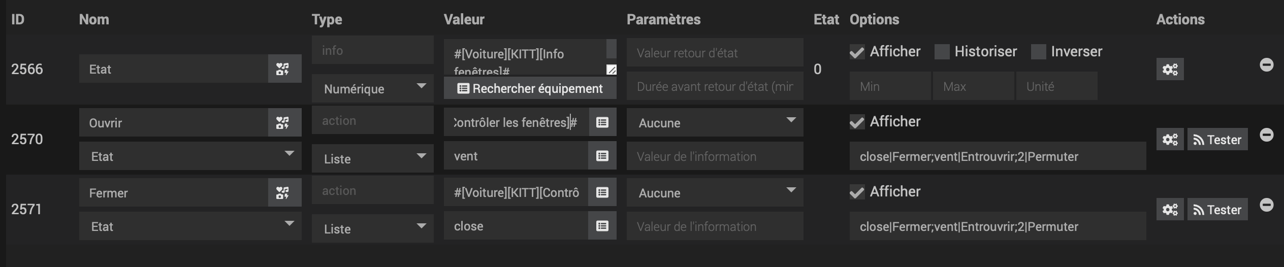

Mon soucis, c’est pour paramétrer les commandes d’actions. J’importe la commande « Contrôler les fenêtres » de ma voiture créée par le plugin Tesla, mais il faut lui indiquer des valeurs et ce que j’ai fait fonctionne pour ouvrir, mais pas pour fermer…

Hello, si quand tu fais « tester » sur la commande ça fonctionne et l’état change bien c’est bon côté Homebridge.
Par contre je viens de voir le type liste… pas certain que ça fonctionne ça… car il y a un choix à faire dans la liste et Homebridge sait pas le faire
J’ai commencé par seulement l’ouverture comme sur la capture d’écran et ça a fonctionné. Ensuite quand j’ai ajouté la fermeture ça n’a pas fonctionné. Le retour d’état n’a pas l’air de se rafraîchir très vite.
Le type liste me paraît problématique aussi, mais j’ai pas moyen de le changer, il se remet tout seul lorsque je sauvegarde…
C’est plus lié au plugin virtuel alors… ou à ton état qui est lent à se mettre à jour
Ah oui j’ai aucun doute que le problème de vient pas d’Homebridge. J’aimerais réussir à ce que l’objet virtuel fasse les actions et change d’état, l’intégration dans homebridge sera simple ensuite. Mais avec le type liste je vois pas trop comment faire. Et je suis étonné que personne n’ait tenté de faire ça avant moi
Tu peux toujours faire un scénario qui fait tourner l’action avec la bonne valeur de liste et lancer le scénario en on et en off
Il est possible que la commande action lance directement le scénario?
Je lance en mettant le scénario dans « commande a exécuter avant l’action » mais c’est fou.
En tout cas merci pour ton aide, comme ceci ca fonctionne, c’est bien intégré a homebridge, même si je trouve que c’est compliqué pour la simplicité de l’action
