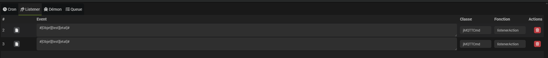

Mes listeners sont créés en double lors du (re)démarrage du démon, j’ai remarqué cela depuis mon passage en Debian 12 mais c’était peut-être déjà le cas en Debian 11.
Je ne redémarre jamais mon démon manuellement mais le problème se pose lors du redémarrage de Jeedom.
J’ai d’abord pensé à ce problème de typage lors de la migration : Création d'un Listener en double mais le problème persiste même après avoir supprimé tous les listeners créés sous Debian 11 pour les recréer sous Debian 12 et ça se confirme en DB :

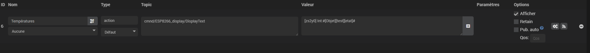

Créer une commande action de ce type :
Cocher Pub. auto et sauvegarder : cela crée un listener :
0000|[2025-06-09 17:50:47] DEBUG  Listener installé pour #[Objet][test2][Températures]#
Redémarrer le démon ou Jeedom et cela crée un deuxième listener identique (log complet lors de la création du deuxième listener) :

Le listener fonctionne correctement même si il est doublé.

C’est un sujet que j’ai déja remonté a Bad, c’est parce qu’il force la recherche du listener en string (doubles quotes) :
