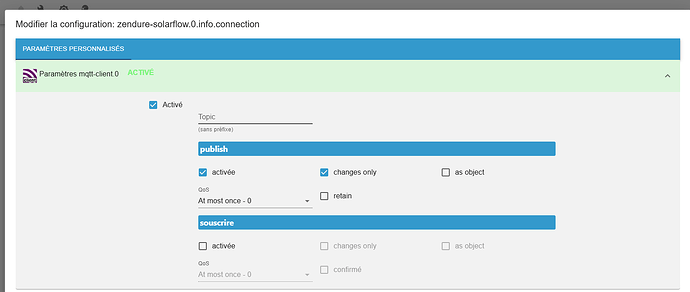

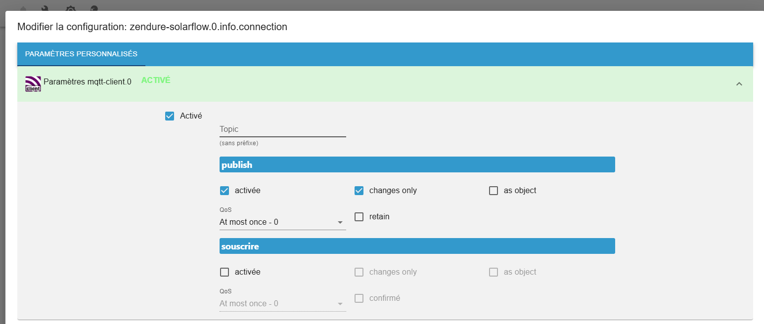

J’ai aucun soucis bizarre
Soit tu utilise le mode cluster des hyper ou le mode Zenki mais avec IoBroker ni l’un ni l’autre :slight_smile:

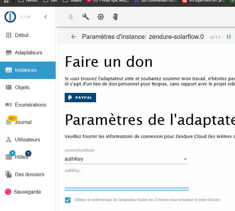

Zendure le fait maintenant
Plus besoin maintenant l’application IoBroker tu utilise la clef cloud
Qui se trouve dans l’application Zendure dans Profil
Dans les objets de IoBroker
Il faut activer MQTT comme cette exemple

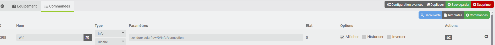

Coté Jeedom avec le plugin MQTT Manager
Ensuite go scénario

c’est bien d’avoir déterré ce topic car du coup j’ai mis à jour mon plugin IObroker Zendure et deja maintenant plus besoin d’un 2eme compte avec la AuthKey !

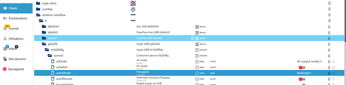

Mais surtout, avec la dernière version mon scenario ne fonctionnait plus car le paramètre inputLimit bug…
Alors j’ai découvert le paramètre setDeviceAutomationInOutLimit !!!
Du coup mon scenario est bien plus simple car avec setDeviceAutomationInOutLimit qui à une valeur possible de -1200 à 1200 plus besoin de gérer le acMode + outputLimit ou inputLimit tout ce fait automatiquement avec setDeviceAutomationInOutLimit ! Si inferieur à 0 ca passe en charge et supérieur en décharge et le tout bien plus rapidement qu’en changeant le mode et cerise sur le gateux on peut régler de 1 à 1200 maintenat alors qu’ avant c’etait de 30 à 1200

@shun84 c’est bon je récupère bien toute les donnée de mes deux Hyper et j’arrive a changé le mode charge et décharge :+1:
Par contre coté scénario je ne sais pas par ou commencé, j’ai déjà plus beaucoup de cheveux.
