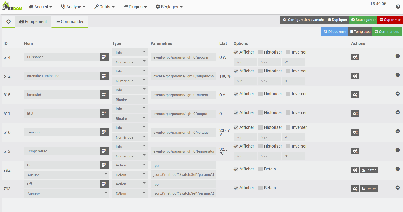

Montre nous l’onglet équipement.
voila :slightly_smiling_face:
entre temps j’ai changer le topic racine
J’ai toujours les infos mais pas de commande
Et pareil pour les infos, il faut mettre le chemin du topic complet.
avec en topic racine " shellies"
C’est bon ça marche …
json::{« method »:« Light.Set »,« params »:{« id »:0,« on »:false}}
json::{« method »:« Light.Set »,« params »:{« id »:0,« on »:true}}
depuis le début c’etait pas la bonne commande :rofl:
