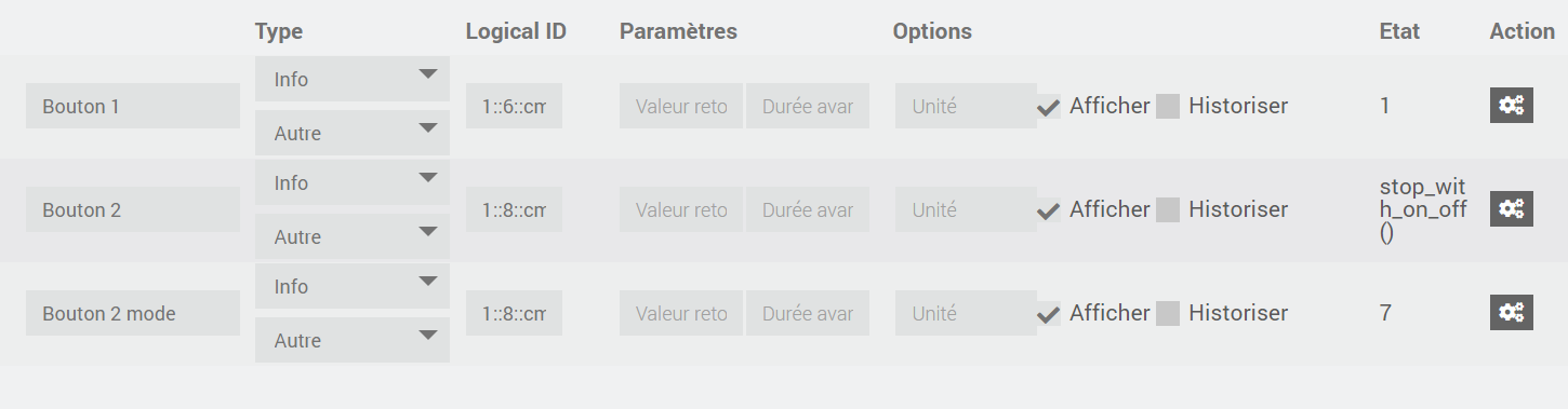

Est il possible de créer une commande style ON/OFF pour faire changer d’état le bouton1 ?

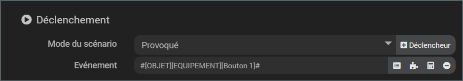

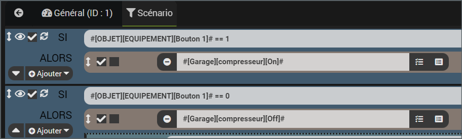

Pas d’intérêt d’avoir un on/off sur une télécommande. C’est à utiliser avec un scénario pour commander un autre module.
Par exemple:

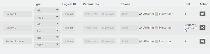

oui , sauf que un appui long sur les boutons 1 ne fait pas changer l’état du bouton .
