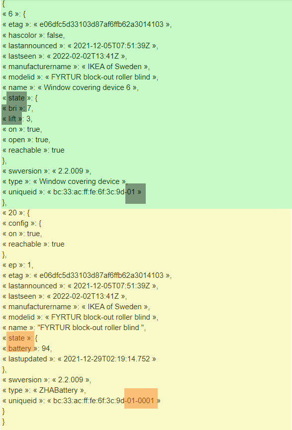

Pour le .state::battery, j’avais bien compris comment la structure fonctionnait, mais qu’est-ce qui définit ce qui se trouve avant le .state ? histoire d’être autonome :slight_smile:
Capture d’écran 2022-02-05 115516
L’arborescence des commandes démarre par la racine d’un end point puis continue par le cluster et enfin se termine par la commande voire l’attribut le cas échéant.
Entre chaque niveau de navigation il faut mettre un . et arrivé au niveau de la commande et de l’attribut ::
Avec Deconz le end point (la racine donc) est caractérisé par le dernier champ de l’unique id (ce qui en simplifie l’utilisation).
Voilà tu devrais être autonome désormais :slight_smile:

J’ai ajouté 01-0001.state.battery dans les infos mais rien ne vient à jour.
Je suppose qu’il faut attendre un changement de niveau de batterie.
Par contre je vois que les autres commandes (qui fonctionnent) sont 01.xxx.yyy, quelle est la différence ?

Pour l’exacte raison que je t’ai exposée plus haut sur la logique de construction des commandes : parce que le end point considéré a un unique id dont le dernier champ est (roulement de tambour) … (exemple)
merci à vous deux pour les réponses. Parfois une image vaut mieux qu’une explication … désolé pour l’ignorance !
Me voila prêt à construire mes commandes :wink:
