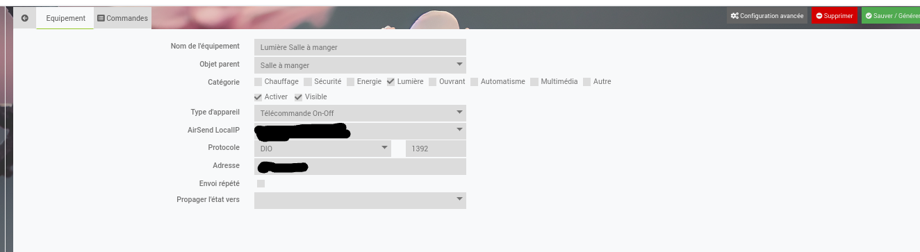

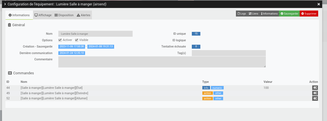

Il s’agit d’un recepteur DIO en reception radio, contrôlé par plugin Airsend
merci
ba c’est bein :slight_smile:
mais je vois toujours pas ton équipement et ses commandes …
je reformule la question du coup :

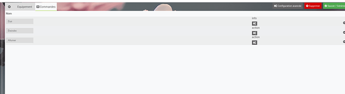

peut on avoir un screenshot des commandes disponibles sur ton équipement « lumiere » du plugin airsend, stp ? :sweat_smile:
lol sorry j’ai tapé à coté ^^’
du coup … on voit bien qu’il y a une commande Etat sur ton équipement !
donc tu sais bien si ta lumiere est allumée ou non !?
quand la lumière est allumé, l’état passe à combien ? 1 ? ou autre chose ?
hum oui je confirme qu’il passe à 100

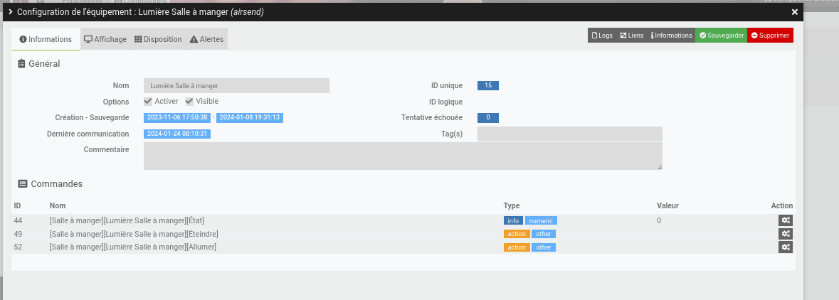

Mais il n’est pas réel dans le sens ou si j’utilise la télécommande il me renvoie l’info qu’il est éteint alors que non
Penses tu qu’on puisse utilisé cet état?

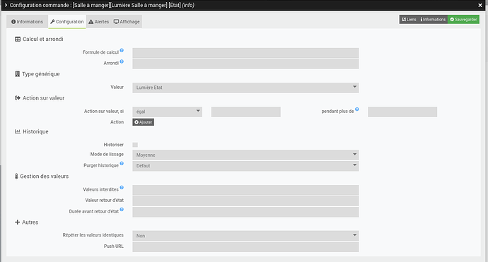

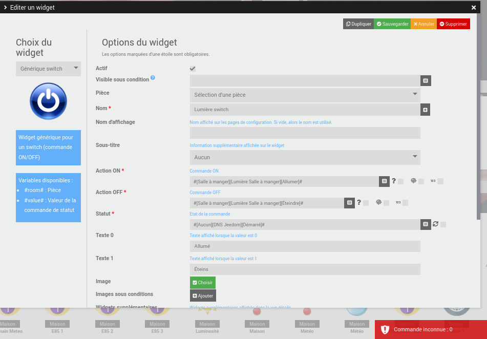

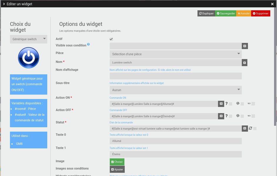

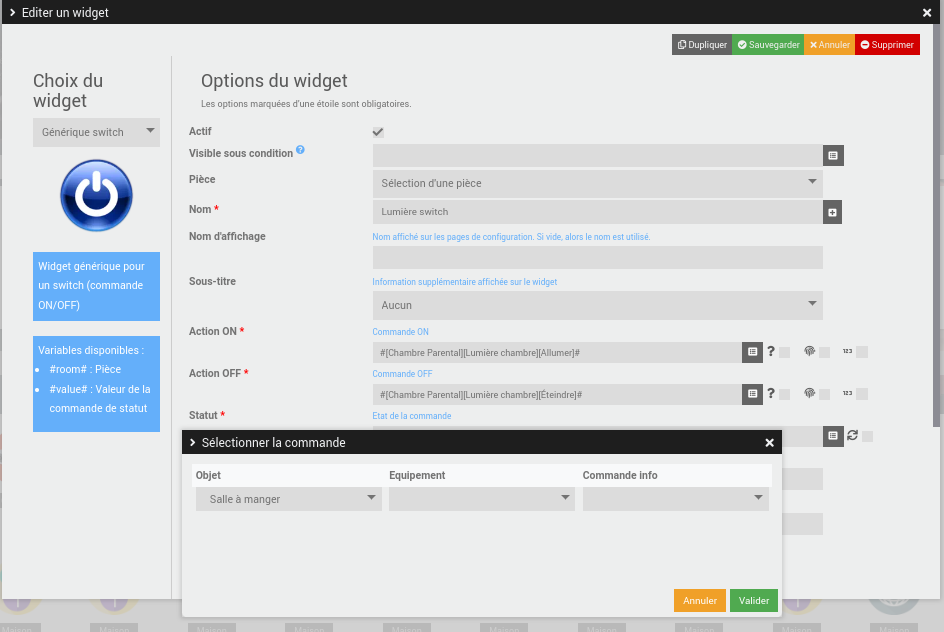

J’ai ceci quand je crée mon swich au moment de selectionner le statut
sorry ceci plutôt
et je remarque que lorsque je selectionne la commande éteindre j’ai ce méssage d’eereur me disant que la commande n’existe pas…
Peut être du fait qu’il n’a pas de retour?

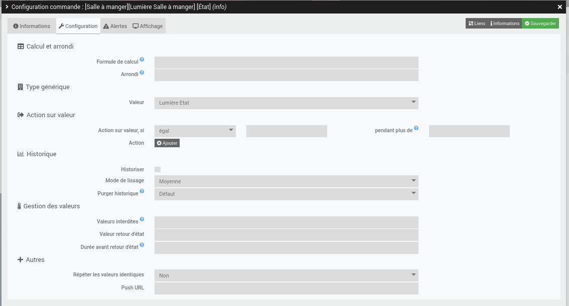

Cet etat non, car le switch attend un binaire et non un numerique.

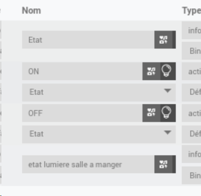

→ ce que tu peux faire c est ajouter toi meme un commande de type info/binaire, et dans les parametre avancees de la commande, champ formule de calcul mettre #value# == 100
→ ensuite tu utilises cette nouvelle commande sur le widget switch

Si le plugin ne le permet pas, alors il faut creer un virtuel
Je n’ai rien vu sur le plugin Airsend qui me permet de créer une info binaire
A part peut être dans gestion des valeurs?

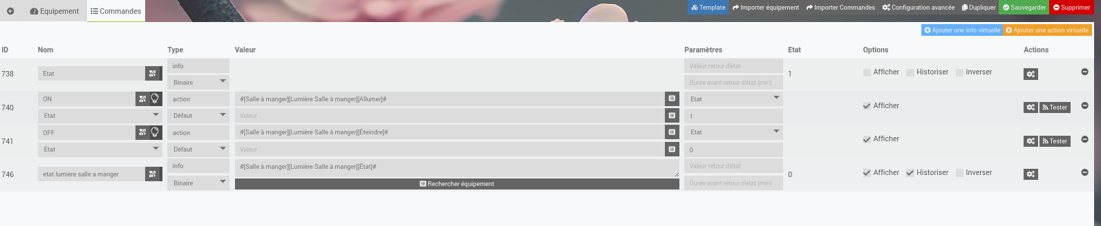

Sinon j’ai crée un virtuel mais j’ai dû louper une étape mais je ne vois pas

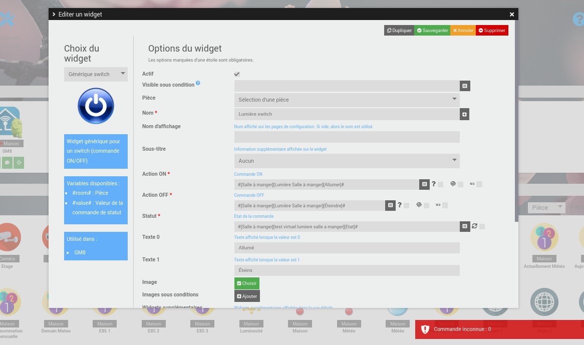

Mon switch commande bien l’allumage de la lampe mais pas son extinction
commande inconnue quand je renseigne « action OFF »

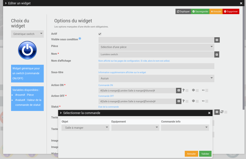

tu saisies les commandes à la main dans les widget JC ?
non à partir du menu déroulant
ba ya comme un soucis …
sur le widget
cette commande ne correspond à rien de ce que tu montres au dessus :
Haaaaaaa exact ça n’était pas le bon ETAT
Maintenant c’est mieux ^^’
Bah ma fois ça à l’air de fonctionner
